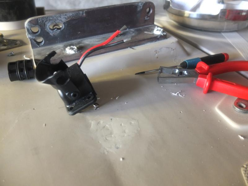

Arbetet med att montera beslag fortsätter. Det är nu dags för däckskontakten:
Däckskontakt Aquasignal monteras

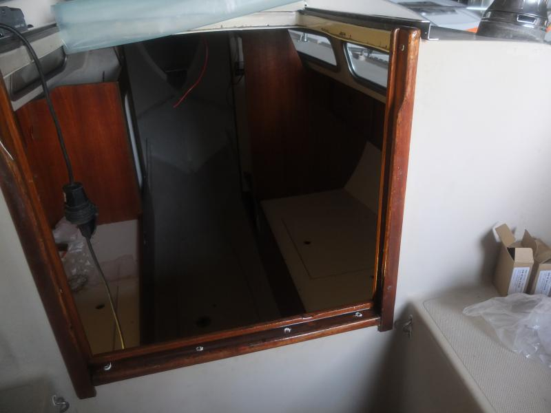

Till slut kontrolleras så att den renoverade ruffluckan passar i listerna som monterades igår:
Rufflucka på plats
Rufflucka på plats
Luckan har behandlats med Benarolja precis som lucklisterna.

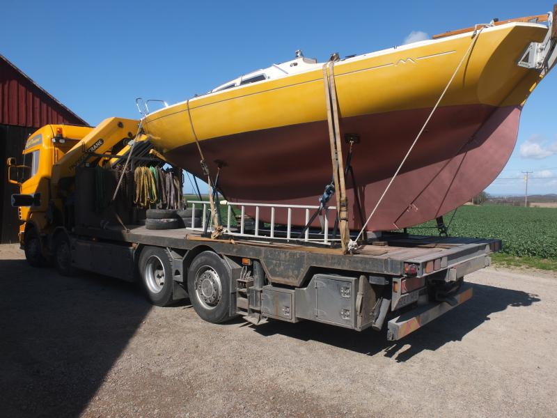

Nästa steg är lastning på bil:
Lastad 1
Lastad 1
Lastad 2
Lastad 2
Därefter avgång mot havet:

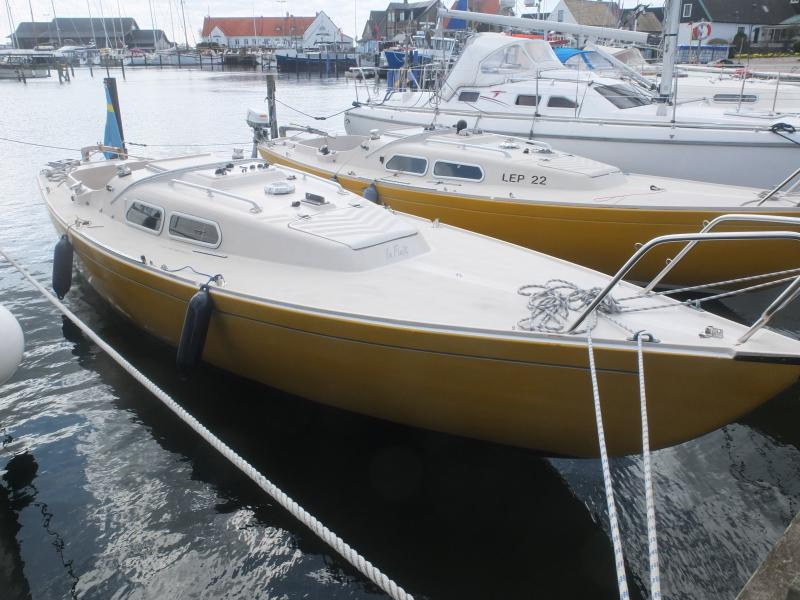

Till sist hamnar InFinit äntligen i vattnet vid sidan av konkurrenten Libell:
InFinit och Libell
InFinit och Libell
De båda systerbåtarna 1870 och 1871 gillar att vara tillsammans igen

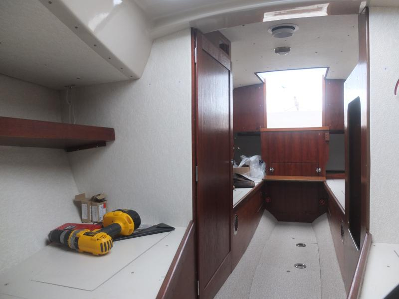

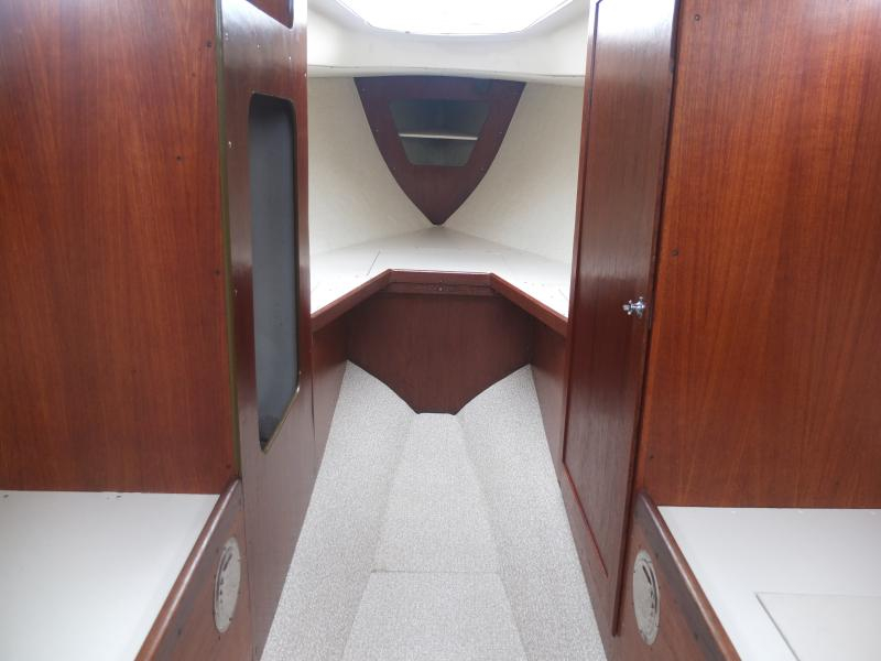

När båten nu ligger i sjön har den åter fått rätt form. Det är då mycket lättare att montera samman inredningen.
Förpiken görs klar. Det är många skruvar att få på rätt plats. En del sitter dumt till, så det är tur att jag har långa armar.

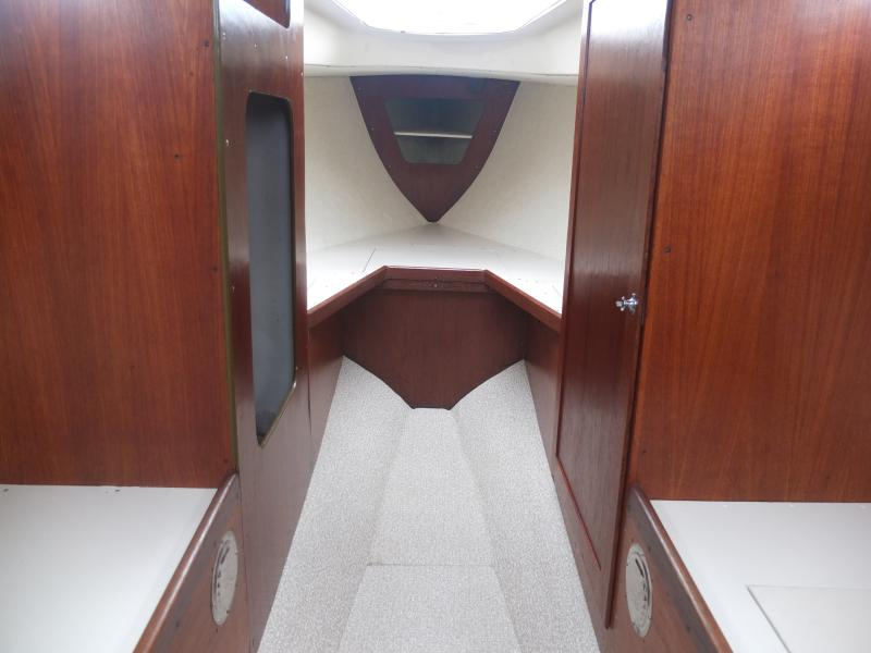

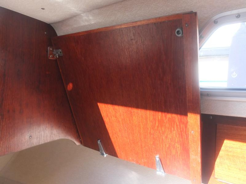

Med stor belåtenhet hänger jag sedan garderobsdörren på plats och finner att den passar som en smäck:
Förpik klar
Förpik klar
Garderobsdörr på plats
Sedan tidigare är garderobsdörren omhängd så att den öppnas akterifrån. Anledningen är att det ska vara lätt att komma åt kylboxen som vi har där inne vid tursegling.

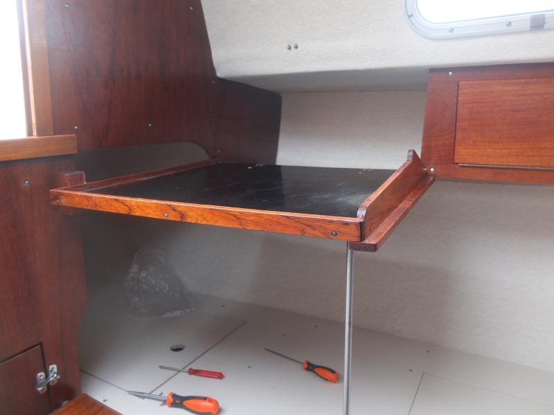

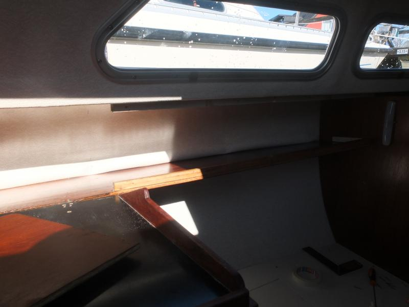

En missräkning är det dock att pentryhyllan kräver flera timmars arbete att få på plats:
Montering av pentryhylla

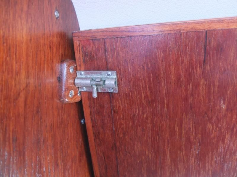

Det visar sig att pentryhyllan griper både mot klossen på sittbrunnsskottet och mot babords överskåpsfront samt att den hamnar för nära sittbrunnsskottet då den fälls upp. Jag tror att det huvudsakligen beror på att jag har monterat hyllbotten på babordssidan lite mer dikt an mot fribordet än vad varvet gjorde 1974. Lättaste sättet att lösa detta är nog att slipa bort lite på klossar och luckregel.
Enligt monteringsanvisningen ska pentryhyllan vila ovanpå klossen på sittbrunnsskottet. Men så har det aldrig varit i InFinit. Hyllan har fästs med skjutregeln i ett hål i klossen istället. Av någon anledning har inte geometrin blivit riktigt som tänkt här i just denna båt.
Ett tips här är att se till att pentryhyllan hamnar i våg. Varje dag under semestersegling steker vi ägg till lunchmackan, och det kräver en spis som står i våg. :idea:

Pentryhyllans problem är mycket riktigt att botten i babords överskåp har skruvats fast i ett annat läge än vad varvet gjorde. Det visar sig att den aktre mellanväggen nu är 3 mm för stor. Det gör att fronten till överskåpet bågnar och pentryhyllan griper därför mot fronten när den fälls upp. Så kan det ju inte vara.
Jag tar därför loss mellanväggen och kapar ner den lite:
Justering av mellanvägg
Den ärvda hyveln kommer väl till pass. Tack pappa!

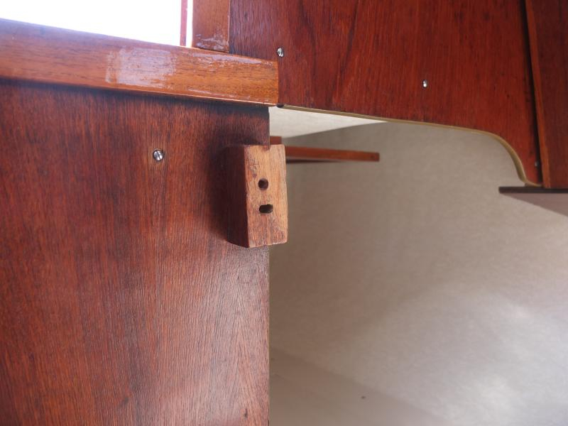

Samtidigt passar jag på att fästa mellanväggarna i facket med varsin skruv underifrån, vilket varvet hade glömt då båten byggdes en gång.
Med lite justering av klossarna och fräsning av hål blir det ordning igen:
Nedre kloss
Nedre kloss
Nedre kloss med hylla i läge
Övre kloss med hylla i läge
