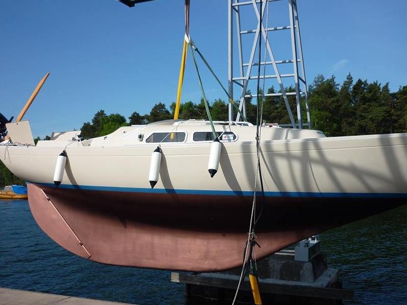

Om jag köper en 3 tons rundsling som är 6m i omkrets ( l=3 m) + en klassad schackel för 2,5 ton så har jag själva lyftanordningen klar. Har en fråga kring linorna till yttre vantfästen. Är de 1090 mm lång per styck eller kan jag ha en lång som jag balansera upp så det blir lika långt på båda sidor?
Mvh//Heléne
Re: Centrumlyft
Har tidigare i den här tråden beskrivit hur jag lyfter båten med centrumlyft, vilket visas med den bild som lagts in, IF1426.
Den lastbärande rundslingen är 3ton (gul) omkr. 6m= l.-3m med en klassad schackel 2,5ton. De sling, 2st, som balanserar båten, vilka utgår från toppvantens öglebultar (röstjärn) upp till anslutning vid den gula slingen, där har jag använt 2tons (gröna) sling omkr. 4m= l.-2m, som jag då har förlängt till 2180mm, för att få båten i ett vågrätt läge. Den del som om på bilden utgör förlängningen går inte att få tag på, varför någon annan lösning till förlängning då bör göras, ex. vid anslutning till öglebultarna 2 st schackel med en bit kätting 2eller3 länkar emellan, eller någon annan ide", som bör vara säker. Det är på detta sätt jag lyft båten under flera år.
