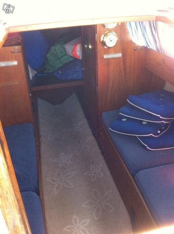

Tjena! Är nybliven IF-ägare och har tänkt sätta igång med en del småfix på båten. Ett av de första projekten är att byta ut läslamporna i ruffen till LED-diton. I nuläget sitter där lampor som i båten på den bifogade bilden. Måste jag byta hela armaturen eller räcker det med att byta själva lamporna? Vilka ska jag i så fall använda och hur går jag till väga?
MVH
Erik
MVH
Erik
- 2921279724.jpg (24.87 KiB) Visad 22894 gånger
Re: LED-lampor
Det var en artikel i Praktiskt Båtägande om fix av elsystemet i en IF för gissningsvis något år sedan. Där rekommenderades att bara sätta in LED-lampor i de nuvarande armaturerna. Mindre jobb och trevligt att behålla originalkänslan. Köps väl i varje rimligt välsorterad båttillbehörsaffär, eller via nätet om du har långt till en sådan. Finns t.ex. hos Watski.
