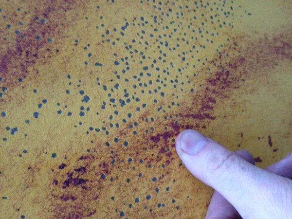

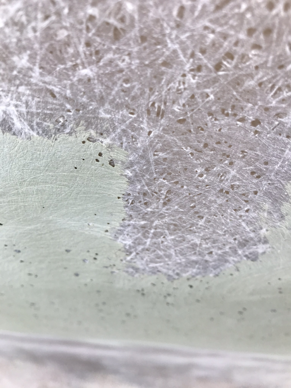

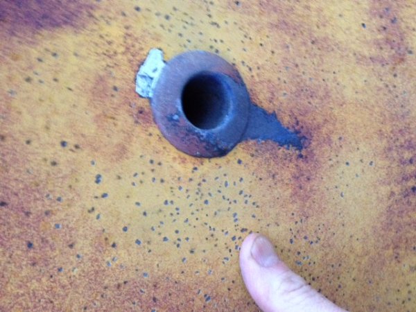

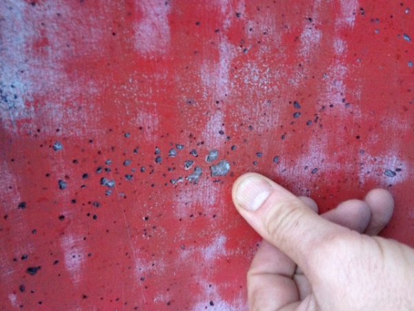

Jag har tittat på rätt många epoxybehandlade IF-båtar och noterat en äggskalseffekt, där man ser att epoxyn släppt. Jag antar att det beror på att någon av strulfaktorerna spelar in (damm, fukt, utfällning, potlife) och har givit dålig vidhäftning. Jag epoxybehandlade ett roder inomhus med NM Böldspärr och den blev stenhård efteråt. Söker nu en inomhuslokal nästa vinter 2018-19 och är tacksam för tips. Alternativt får jag göra det utomhus i mitt båthus 2020 och låta båten stå på land hela säsongen. Sen om den står utomhus så ska jag leta rätt på dammuppsamlare som kan optimera luften och applicera epoxyn i juli/augusti då temperaturen är jämn.

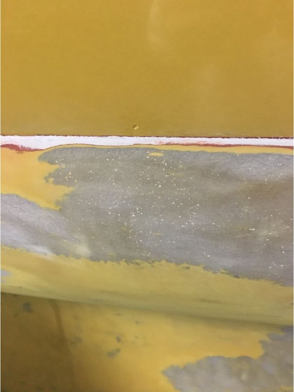

Här är några bilder från 2 IF-båtar som nyligen blästrats i Sätra. Om man ska spackla först eller lägga primer först, spackla sen och avsluta med epoxy har jag inte kollat upp helt än, men ska ta reda på det. Epotex är nog det märket jag tror mest på, men de har också krångligast arbetsbeskrivning med många krav som ska uppfyllas. Alla genomföringar inklusive infästningarna till rodret kommer jag ta bort före epoxybehandling och sätta dit igen efteråt.
Inlägg: 2608
Re: Hempels epoxi gentemot Lefants?
Intressanta bilder! Det ser onekligen lite gropigt ut. Jag kan inte minnas att min botten var sådan då jag skrapade och slipade den för nästan 20 år sedan. Vad jag kan komma ihåg var den ganska slät. Tyvärr har jag inga bilder från det arbetet.
Vad menar du med äggskalseffekt?

Hej bilderna är från sandblästrade båtar. Kratrarna kan bero på att det helt enkelt blir så när man blästrar men beror nog på svagheter just vid kratern som tex dålig gelcoat eller hålighet av något slag under. Med äggskalseffekt menar jag att epoxyn släpper ungefär som när man skalar ett ägg, och jag är rätt säker på att det beror på dålig vidhäftning. Jag har sett det på flera båtar och det är endast mindre områden, ffa vid vattenlinjen. Man skulle kunna stoppa in en knivspets under epoxykanten och bända bort en liten flaga där den börjat släppa. Inte kul för då får man göra om vid den punkten och när man efterslipar så tunnas ju epoxylagren runt omkring av.
Vid epoxybehandling gäller att få båten helt torr och sen perfekt vidhäftning vid första lagret. NM epoxy rekommenderar att man först använder NM lamnineringsepoxy eftersom den har bättre vidhäftningsförmåga än NM Böldspärr. Jag har också förstått att lösningsmedelsepoxy typ Light primer har god vidhäftningsförmåga. Jag tror ändå att NM produkter håller bättre på lång sikt. Ett alternativ är ju förstås att lägga 6-7 lager Light primer men jag vet att Leif J i Södertälje haft hiskeliga beväxningsproblem på sin IF i Mälaren och att det var tvunget att slipa loss beläggningen. Jag vill helst ha enbart epxoy på botten men man kan ju också lägga på VC 17 eco som ger en blank yta som är lätt att tvätta av.

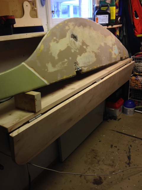

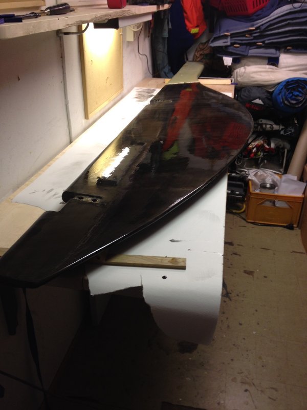

En grej till om epoxy o förberedelser för att lägga epoxy. Det gäller att få bra underlag. Jag håller på att fixa rodret, som fått blåsor på hösten o jag skrapat bort och spacklat o sen nya blåsor nästa höst. Nu har jag slipat rent rodret med 40-papper och noterat att polyestern är väldigt spröd på sina ställen. Den sitter, men spricker upp o lossnar lätt när jag går lös med ett stämjärn. Jag har iaf fått loss det mesta lösa. Rodret har stått i rumstemperatur i 3 månader (jag tvättade 3 ggr med vatten före). Nu väger det 25 kg utan beslag och utan epoxy, så vikten lär väl öka några kilo till före jag är klar.
Det fanns en skada mitt på rodret där glasfibern var porös, så jag hackade bort det. Fyllningen ser ut som någon porös korkmatta. De vita partierna på rodret är glasfiber och de brunaktiga polyesterskikt. Sen finns några små områden med gul gelcoat och något ställe med gammal epoxylagning också.
Nästa steg blir att lägga ett lager Lamineringsepoxy 275 från NM. Efter det NM lättspackel och slipning. Därefter tar jag det till båten o ser att allt blir bra och slutligen så lägger jag 3 lager NM Böldspärr. IF-seglare i Stockholm som handlar från Gunnar Svärd i Skogås får IF-rabatt:)

Oj, vad det ser ut :shock: Man undrar ju onekligen hur rodren har blivit tillverkade.
Jag har nog haft tur som inte har behövt göra något speciellt med mitt roder.

Hej igen! Det känns lite jobbigt att ta fram stämjärn och hammare o gå loss på rodret, men nu börjar det arta sig. Först NM laminering, sen NM lättspackel och nu NM Böldspärr. Jag kommer inte behöva göra något mer på många år:)
Inlägg: 2608
Bra jobbat! Det ser riktigt bra ut!

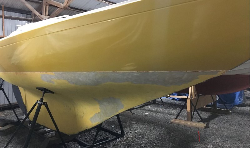

Hej igen! Nu är sandblästring bokad o varvet har också köpt en Tramex Skippermätare, så jag ska mäta skrovet i höst o sen i vår. Har bestämt mig för NM-epoxy. Rodret har bara NM o har varit ganska lätt att tvätta av med scotte. Hoppas bara på en varm o torr vår så att jag kan epoxybehandla o att böldspärren får bra vidhäftning.

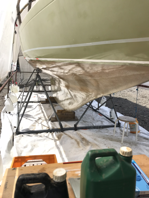

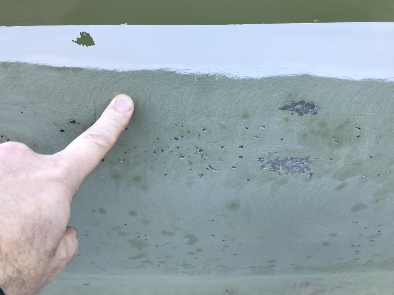

Hej igen! Fuktmätte båten med Tramex efter blästring. Höga värden. Tusentals kratrar i gelcoalten där fukt trängde ut. Mätte igen i februari med lägre värden, men var ej nöjd. Efter påläsning så bestämde jag mig för att slipa bort all gelcoat. Det var tungt och tog tid, värk i nacken, besök till naprapat. Blev klar till midsommar. Båten fick torka hela sommaren. I mitten av augusti lade jag på lamineringsepoxy + bredspackning + NM böldspärr. Då jag inte fick på tillräcklig mängd böldspärr (150g/m2 vid varje lager) valde jag att lägga 4 lager istället för 2. Om jag lade på beskriven mängd fick jag rinningar. Slipning mellan varje lager (tot 6), det var tungt men inte alls lika tungt som att slipa bort gelcoaten. Skriver artikel till Medvind med mer utförlig beskrivning o tips! Mvh Martin R
Oj, vad du jobbar!
Det ser ut att bli riktigt bra. Vilken fantastisk skillnad mot tidigare!
Det ser nästan ut som om glasfibern inte har blivit riktigt mättad av polyester vid skrovtillverkningen, men det kanske bara är som det ser ut på bilden. Undrar om det är så det kan vara under gelcoaten på våra båtar eller om det bara är din båt som har blivit lite dåligt laminerad?
Det är trist att behöva ha båten på land en hel säsong, men det här kommer att bli bra!

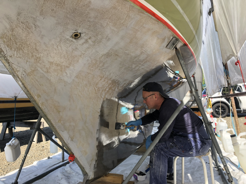

Jag slipade rent botten till gelcoaten i våras för att sanera VC17 och dess teflon. Jag seglar på Ostkusten och kände för att använda godkänd färg istället. Och så tänkte jag att jag potentiellt kunde epoxibehandla våren -23 då botten var full av små kratrar efter blåsor.
Min gelcoat var ganska så intakt, det var nog bara på ett par dussin ställen där laminatet kikade igenom. När jag i höst slipat loss det tunna färglager jag lade på temporärt för sommaren så provade jag att slipa igenom gelcoaten bitvis och under gelcoaten finns däremot fullt av små blåsor som jag misstänkte.
Så här långt kom jag på första timmen så det tar lite tid. Men då väljer jag ett 3M Cubitron P80 nätpapper som inte är det elakaste pappret, men nära på 100% av dammet hamnar i dammsugaren vilket är riktigt skönt.
