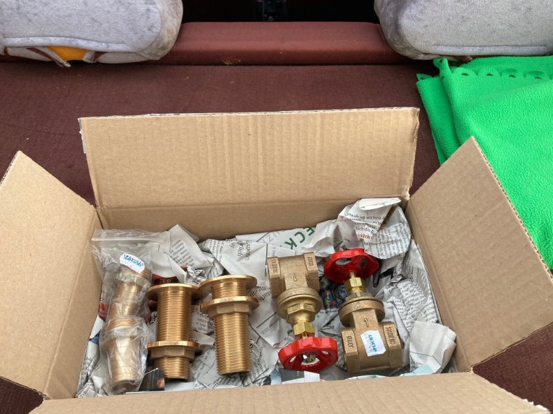

Om någon letar efter nya skjutventiler i brons till säsongen 2021 kan jag tipsa om en tysk sida:
https://www.toplicht.de/
köpte precis därifrån, tog en vecka att få hem grejerna. Beställde bordgenomföring, skjutventil och slangnippel i brons till båda sidor och det gick på ca 1500 kr inklusive frakt, betydligt billigare än ockerpriserna på de svenska sidorna..

Snyggt! Jag satt och tittade i Guidis katalog och googlade häromdagen och bokmärkte den sidan som inköpsställe. Kul att se att köpet gick bra.
