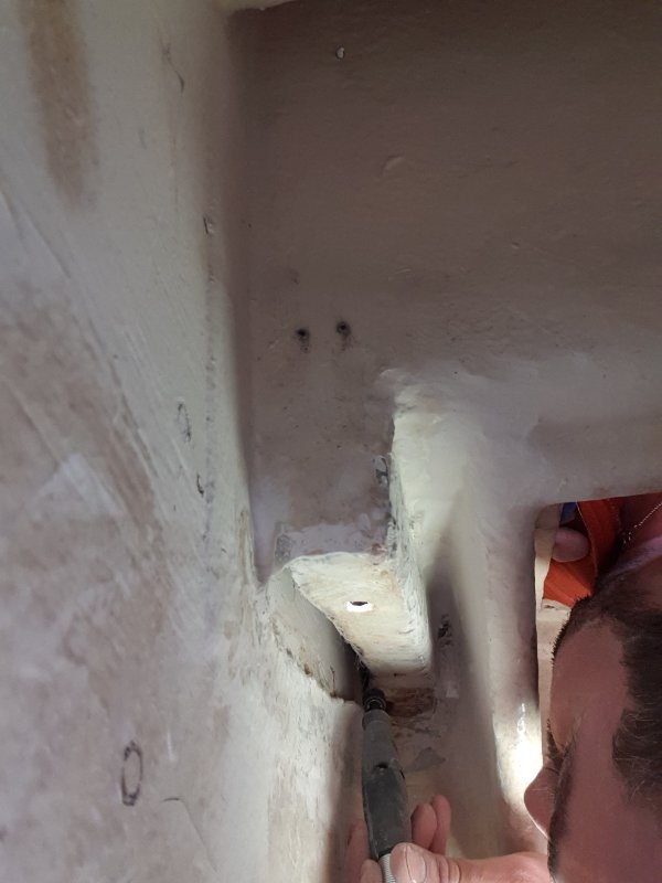

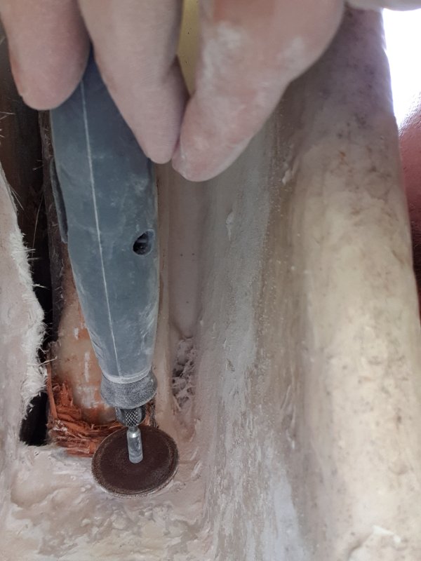

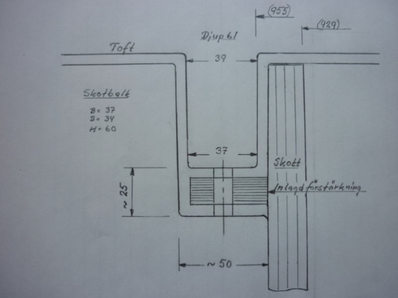

Väntans tider är över, har då äntligen vågat sätta vinkelkapen gelcoaten för att ta reda på hur det såg ut där under.
Den skiss LÅ Andersson bidrog med visade sig vara väldigt nära verkligheten med tillägg att det mellan skott och skotförstörkning visade sig vara en luftspalt. Som i mitt fall räddat skottet från att murkna, då skorförstärkning var genommurken men skottet helt friskt. Bifogar lite bilder.
Inför reparation och inplastning av ny förstärkning funderar jag på att plasta in skottet innan och på så sätt minimera risken för fuktinträngning utifrån, men kan för mitt lite inte förstå varför man inte gjort så orginal?

Re: Förlorat skott under sittbrunnen
Det känns annars som att dessa bulthål är en bra plats för en epoxiplugg av samma variant som man brukar använda när man fäster beslag i sandwichdäck och liknande.
Förslag på arbetsgång;
Plasta in nya förstärkningar. Borra nya bulthål uppifrån fast borra dem sedan stegvis större, till 14mm kanske. Tejpa hålen noga underifrån och vät snittytorna ordentligt med epoxi. Blanda förtjockad epoxi och lägg i spritspåse. Spritsa hålen fulla till bredden. Gör plant och snyggt upptill innan härdning, det är trist att slipa senare. Låt härda och borra sedan nya 8mm hål för balkens vagnsbultar genom epoxipluggen.
Gör du på det viset så kommer dina nya förstärkningar aldrig att ta in något vatten som kan sprida sig till skotten. Det kanske kan vara ett sätt att attackera problemet närmare källan.

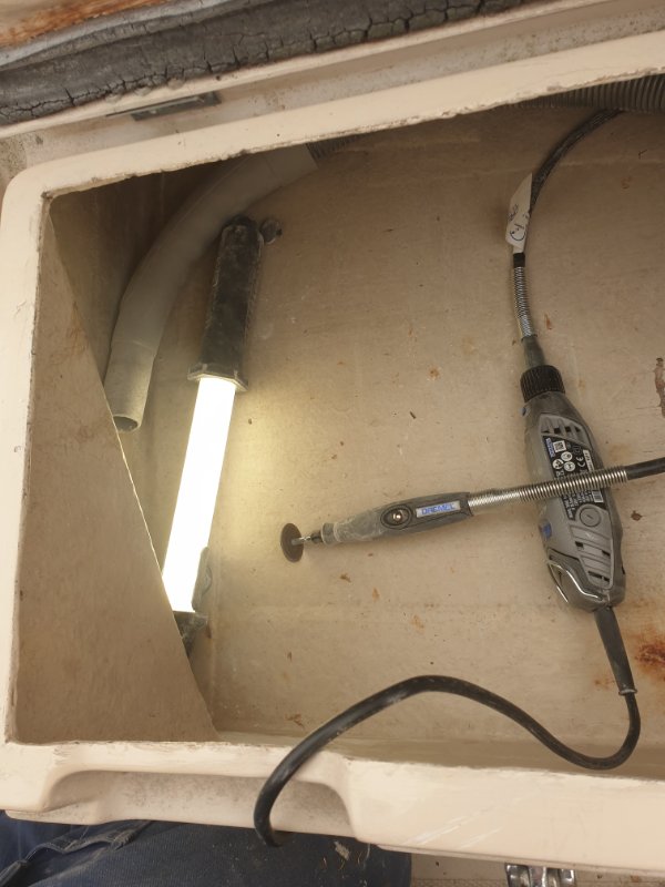

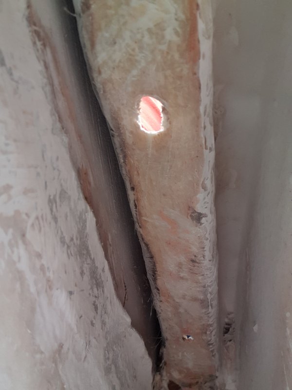

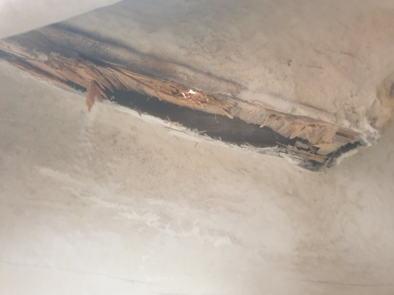

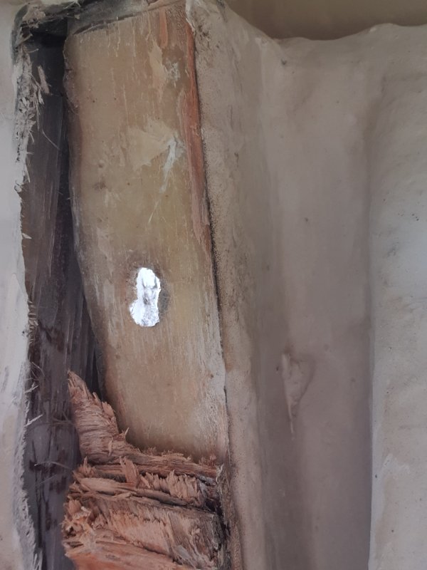

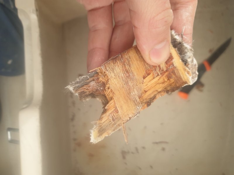

Efter mycket svett en hel del svordomar lyckades jag demontera bort gammalt distansmaterial i skotbalksinfästningen. Är således helt görbart. Tog en kväll, styrbord och babord. Bifogar bilder. Var riktigt riktigt trångt, inte särskilt kul, nackspärr på köpet men helt klart görbart. Införskaffade en dremel som gjorde delar av jobbet bra men inte överallt, fick där hamra bort plast/plywood med ett litet spett.
Har med stort intresse följt förslag på konstruktion för skotbalkinfästning. Velar lite mellan olika lösningar, tänker inte gå tillbaka till att plasta in plywood. Pendlar nog mellan divinycell eller som LÅ föreslog gjuta en en egen epoxispalt som plastas in. Den senare varianten skulle ju bli helt tät i bulthålen för balken så minimerad risk för fuktinträngning. Medans den förra skulle behöva epoxiplugg som andras föreslog.
Frågan är dock, skottet kändes helt intakt ingen röta alls, dock lite antydan till fukt så känns lite läskigt att plasta in allt direkt igen, riskerar jag inte kapsla in ev fukt? Eller kanske ev fukt kryper igenom skottet ut i ruffen där utgår från att det inte är inplastat utan ligger dikt an mot innerklädsel. Skulle kanske egentligen helst gjort något provisoriskt nu låta lufta över sommaren för att sedan plasta inte rejält till hösten. tankar om detta? blir hållfastheten för dålig om jag bara monterar distansmaterial och bultar fast balken i det. Men alltså inte plastar in?
Mycket intressant och bra bilder!
Jag är djupt imponerad övar att du klarar att arbeta där inne! Det går väl knappast att få in mer än en hand eller ett huvud i taget.
Kanske meningen med träförstärkningen och dess laminering är att överföra lasten från skotbalken till skottet och vidare mot skrovet? Då vill man nog försöka laminera en ny förstärkning mot både skott och sittbrunn.
Svårt att veta hur man ska göra. Det känns som att en förstärkning av något fukttåligt skulle vara bättre. Skulle aluminium kunna fungera istället för trä eller divinycell?
