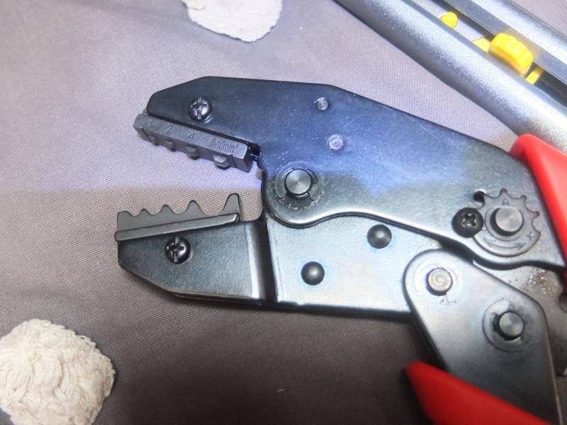

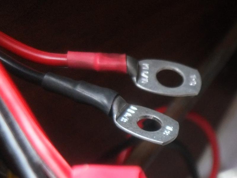

Idag fick jag paket från Kina med backar till min crimptång:
Crimptång med backar för rörkabelsko
Nu går det fint att nita fast rörkabelskor på de grövre elkablarna. Man får ta i ordentligt med en så här liten crimptång, men med vilja går det:
Monterade kabelskor
Monterade kabelskor

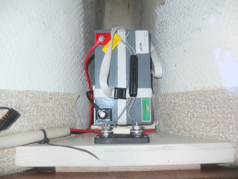

Batteri och huvudsäkring kopplas klart:
Batteri och huvudsäkring, akterifrån
Batteri och huvudsäkring, uooifrån

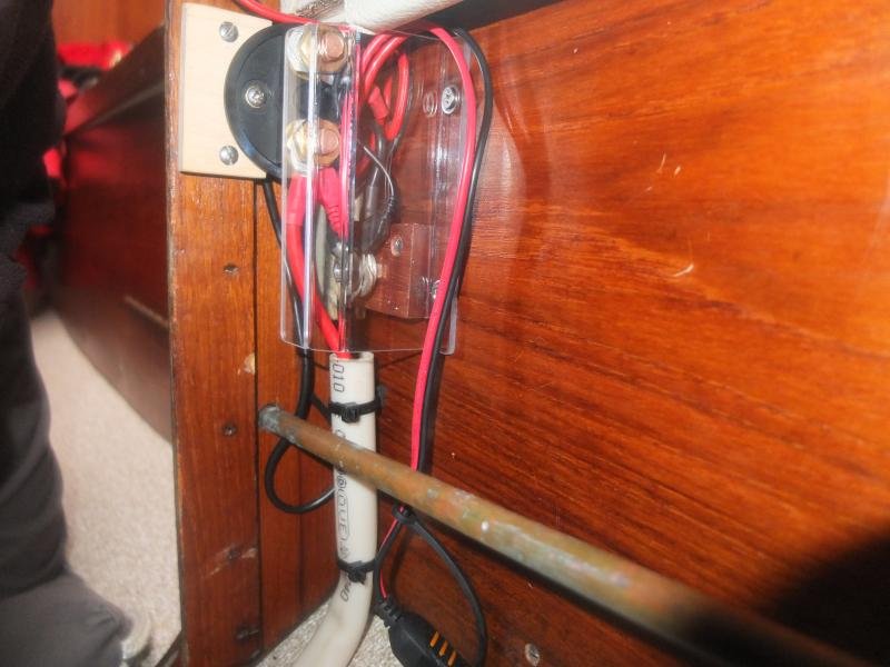

Kablarna kopplas också klara på huvudbrytare och min hemmagjorda jordplint. En skyddande plastkåpa monteras till sist för att hindra oavsiktlig beröring av polerna:
Huvudbrytare och jordplint 1
Huvudbrytare och jordplint 2
Därmed är elsystemet klart.

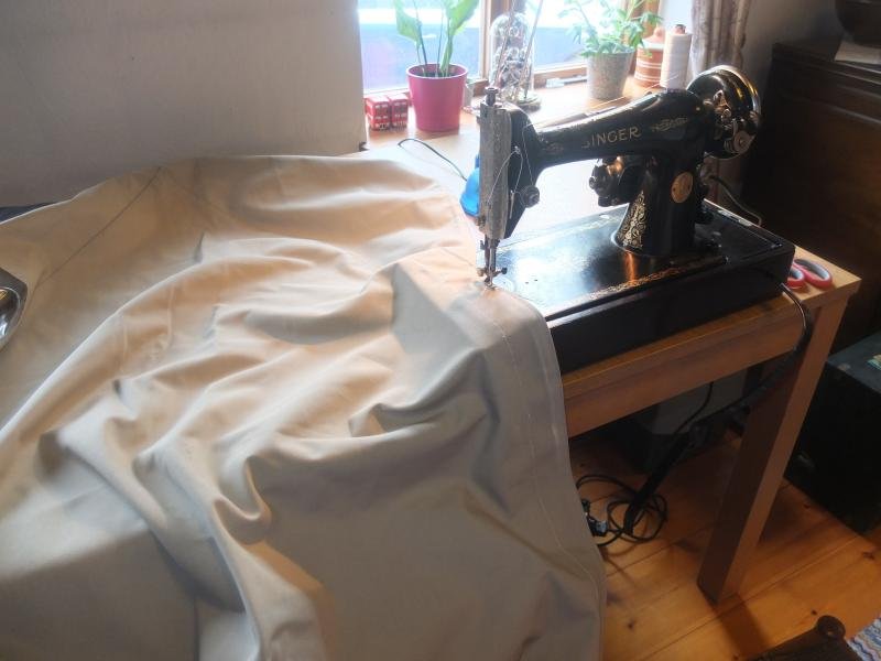

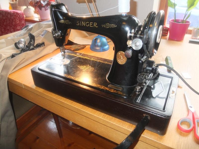

Sömmarna i båtens 25 år gamla sprayhood har börjat släppa och behöver lagas. Men den moderna symaskinen rår inte riktigt på duk och kapelltråd. Den kör bara fast.
Bland gömmorna med saker man inte kan göra av med finns dock en ärvd 85-årig klenod från min farmor:
Singer 66 från 1932
Singer 66 från 1932
Det är en Singer 66 från 1932 med det då moderna tillbehöret elektrisk motordrift. Maskinen har stått still i minst 40 år, men visar sig nu surra snällt och fint. Jag gör rent den och smörjer enligt bruksanvisningen. Maskinen både låter trevligt och luktar gott. Språket i bruksanvisningen är en fröjd och ger onekligen lite perspektiv på vår historia.
Lagning av sprayhood
Med en jeansnål klarar den av duken i sprayhooden utan större problem. Jag behöver justera trådspänningen lite på både över- och undertråd, då kapelltråden nog är lite väl grov. Men i det stora hela fungerar det faktiskt riktigt bra.
Maskinen har några egenheter. Den kan bara sy rakt fram, så för att fästa tråden får jag vända 180 grader och sy tillbaka. Sick-sack klarar den inte heller, men det behöver jag inte för de här sömmarna. Det är också ovant att reglera farten genom att pressa benet mot en bygel istället för att trycka foten på en gaspedal.
Det här var skoj. Tänk att en nästan 100 år gammal maskin bara går att plocka fram och använda och dessutom gör det bättre än en modern maskin!

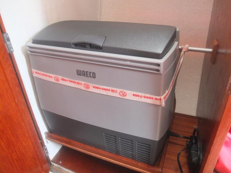

Fastsurrad kylbox
Fastsurrad kylbox
För att boxen inte ska välta på kryss har vi tidigare surrat den runt hyllan. Det har dock varit opraktiskt, då surrningen har fått lossas varje gång vi ska ha något i boxen. Med denna nya lösning kan boxen sitta fast permanent istället. Stången ger stöd för babords halsar, remmen håller fast för styrbords halsar.
Notera även den korta vägen mellan eluttag och boxens elanslutning, nere till höger i bilden!

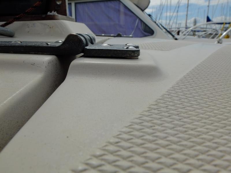

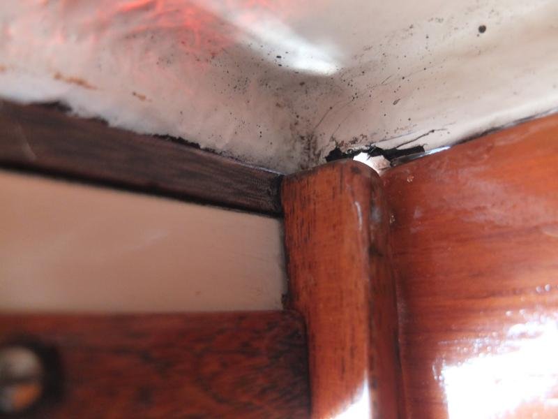

Efter en hård bidevind i Köge bugt med fock och revad stor fick vi dock en överraskning; några dynor i förpiken var våta. Det visade sig bero på att förpiksluckan börjat läcka. Efter en del undersökning upptäckte jag att den nya mastbalken lyft upp däcket så mycket att luckan inte längre tätar helt vid styrbordssidan.
Förpikslucka läcker utefter styrbords aktre hörna
Gummilisten ser fortfarande helt frisk ut så jag väljer att åtgärda problemet genom att lägga brickor under gångjärnet för att pressa ned luckan:
Bricka under gångjärn till förpikslucka
Med denna enkla reparation har luckan sedan varit tät.

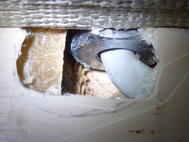

Det visar sig att det är väldigt lätt att ta bort träet från luckans akterkant. Det är bara att gräva lite med ett stämjärn, eller rent av med bara fingrarna. Ut kommer smulor av före detta trä. Här är det ordentligt ruttet. :shock:
Borttagning av skadat trä
Hela listen bortplockad
Jag trodde att det skulle vara svårt att få bort träet. Men efter bara en liten stund med stämjärn rör sig hela listen i sidled och jag kan ganska lätt lyfta upp den ur sitt spår där den en gång plastades fast.
Jag kan inte bedöma vad för träslag listen är gjord av. Men jag gissar att det är något vanligt virke från trakten av Marieholms Bruk.
Det är inte mycket kvar av trälisten. Den har blivit ordentligt ankommen. Det är kanske ett rimligt antagande att det är här som det har regnat in under säsongen. Särskilt SB-sidan är dålig och det är just där som regnvatten har tagit sig in.

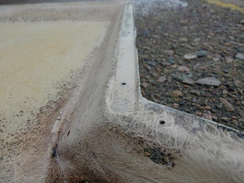

Jag väljer att ersätta det ruttna furuträet med glasfiberarmerad polyester.
Först lägger jag lite gelcoatspackel mot en stödskiva där lucklåset har slagit sönder underkanten av luckan. Sedan förstärker jag kanten med glasfiberväv:
Luckkanten förstärks med väv och polyester
Sedan laminerar jag några lager i taget med glasfibermatta och polyester och fyller sakta upp hålet.
Några kvällar senare ser det ut så här:
Grovfyllt med glasfibermatta och polyester
Det ser lite tufsigt ut, men det blir nog ordning på det senare!
