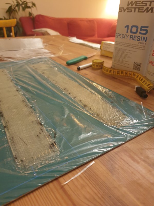

Påbörjade idag att bygga upp spalterna. Planerar att läggs fem lager glasfiber åt gången, låta torka in lite men inte härda och sedan fortsätta. Frågan är ju hur många varv jag behöver bygga upp för att ersätta hållfastheten i en plywoodskiva. Känns inte som så jäkla många, samtidigt vill man ju ha en viss tjocklek på förstärkningen så det inte finns så mkt utrymme för genomgående balk att gnaga. Tankar om detta? På bilderna är det fem varv.

Glasfiberlaminat är väl mycket starkare än plywwod. Om man använder en 450 grams matta, fyller det väl ungefär en mm per lager. Mät med skjutmått på kanten för en av akterluckorna eller akterutrymmet så får du dig en uppfattning.
Jag skulle kunna tro att 4 lager räcker mer än väl. Man brukar ibland varva matta och rowing, men här tror jag inte det är så noga om du bara använder matta.

Ni som jobbat mkt i epoxi, hur många varv vågar jag dra åt gången. Vill egentligen lägga allt direkt för att slippa slipa emellan men hur påverkar det härdning? Har epoxi någon maxgräns i mm att ta hänsyn till? Är ju lite värmeutveckling under härdning att ta hänsyn till
Re: Sittbrunnsskott och skotbalksförstärkning
Jag har ingen erfarenhet av laminering med epoxi. Men med epoxispackel kvittar det hur mycket man lägger på. Det är tiden och temperaturen som avgör härdningen. Och om man väntar för länge med att lägga pånytt måste man slipa emellan.
För att få tjockare lager måste man använda tjockare matta. Plasten fyller inte mycket på höjden utan ska valsas ner i laminatet.

Ett sätt att slippa slipa härdad epoxy är att täcka sista lagret med peel ply. Den väven drar man bara av när man någon dag senare ska laminera nya lager.
Men det stämmer nog att man inte kan göra för tjock laminering i ett svep. Jag märkte att när härdningen satte igång gällde det att inte ha för stor mängd epoxy på samma plats. I mitt fall drabbade det bara kärlet där jag hade den blandade epoxyn och inte själva laminatet.
Riktigt hur många lager som kan göras i ett svep vet jag inte. Bäst är nog att kolla i West Systems dokumentation.

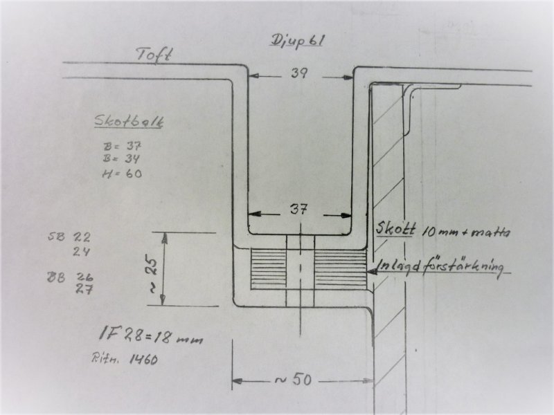

Lägger in en justerad skiss, med mått från min IF.
Om man i det här fallet ersätter plywood inlägget med laminerad balk, som Seb är på gång att ta fram, borde den kunna vara c:a 10-12 mm tjocklek, som när den fästs upp med förtjockad plastmassa och sedan läggs ett laminat under upp och viks ned och plastas mot skottet. Vad är det som avses med 18mm.
Bara en tanke.
Bara en tanke.
Bra skiss IF1426 !
Med 18 mm avses tjockleken/höjden på det horisontella inlägget.
Se ritning 1460, förstärkning IF 28 .
Man skulle kunna byta ut det ursprungliga inlägget IF 28 till en motsvarande lådbalk av glasfiber med samma yttermått och med väggarna cirka 4-6 mm tjocka och sedan fylla ut denna låda med glasfibermassa på de ställen där pinnbultarna går igenom. När man tillverkar lådbalken kan man kanske tillverka en vägg i taget och först göra en U-balk, i vilken man fyller upp med glasfibermassan på de ställen den ska vara.
Det är många som använder epoxi vid reparationer, men man kanske ska överväga om det verkligen behövs. Båten är ju byggd med polyester som bindemedel och har klarat sig i 50 år. Jag har själv klarat mig med polyester vid laminering och använder endast epoxi i form av spackel.

Skulle det vara mer tillåtet att fästa en regel under den skadade skotbalksförstärkningen och montera skotbalken med längre vagnsbultar? Man skulle ju kunna skruva en 45x70 regel eller motsvarande med horisontell skruv mot sittbrunnsskottet omedelbart under skotbalksförstärkningen. Då slipper man lamineringsarbetet och kan i fortsättningen inspektera eventuella nya fuktskador och lättare åtgärda.
Frågan är bara om det godkänns. En sådan regel är ju mycket mer än de 18 mm som anges på klassritningen.
