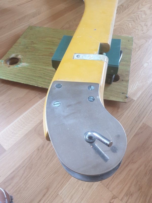

Likt trådskaparen föll mina skruvar till roderbeslagen i bitar när beslagen skulle spännas åt. Tapparna på mina beslag är i risigt skick, och att åtgärda roderglappet är högt prioriterat till nästa säsong, vilket motiverade mig till att lämna in beslagen för att få nya tappar monterade. Det nedre beslaget hade nedvittrade skruvar och var enkelt att plocka bort. Det mittersta var däremot en annan sak; skruvarna var i princip omöjliga att få bort. Att försöka skruva bort dom resulterade i söndervridna skruvhuvuden då metallen är så mjuk. Någon som har varit med om något liknande? Hur får jag bort skruvar som sitter så hårt?
I ett desperat försök "hyvlade" jag bort en del av skruvhuvudet med ett stämjärn med förhoppning om att försvaga skruven och uppnå samma effekt som på det nedre beslaget, men utan framgång Inte vackert:Bild
Finns det något knep, eller ska jag ta fram borrmaskinen och försiktigt försöka borra mig igenom skruvhuvudet?
S-926
Inlägg: 2608
Re: Service av roderbeslag, korroderade skruvar
Offra skruvarna och skaffa nya. Går det inte alls med skruvmejsel är det enda raka att borra ut dem. Du behöver säkert inte borra särskilt djupt innan du kan slå ut dem. Materialet är/var mässing, så det är ganska lätt att borra i.
