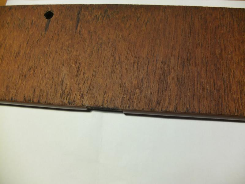

Därför letar jag fram det förliga skottet och lossar lite på listen och trycker dit den så att den sitter rätt i hörnen:
Förskott sb
Förskott sb
Förskott bb
Förskott bb
Det ser betydligt snyggare ut!
Som följd av detta blir det ett lite större glapp vid skarven i mitten:
Förskott mitt
Förskott mitt
Jag får se om jag fyller i det med en liten bit som jag kan ta någon annanstans. Det är i ovankanten och syns därför inte särskilt mycket, så kanske jag bara låter det vara så.
Förskottet på bilderna är rensat från gammal olja men i övrigt helt obehandlat.

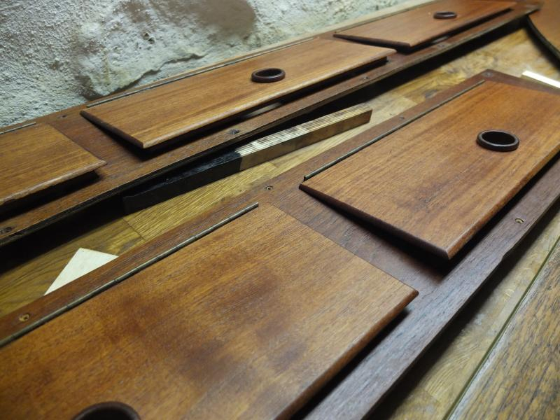

Sedan jobbar jag vidare med oljning av inredningen:
Sats 3 efter 4 lager olja
Luckor efter 4 lager olja
Sakta närmar jag mig slutet på projekt ytbehandling av inredning.
