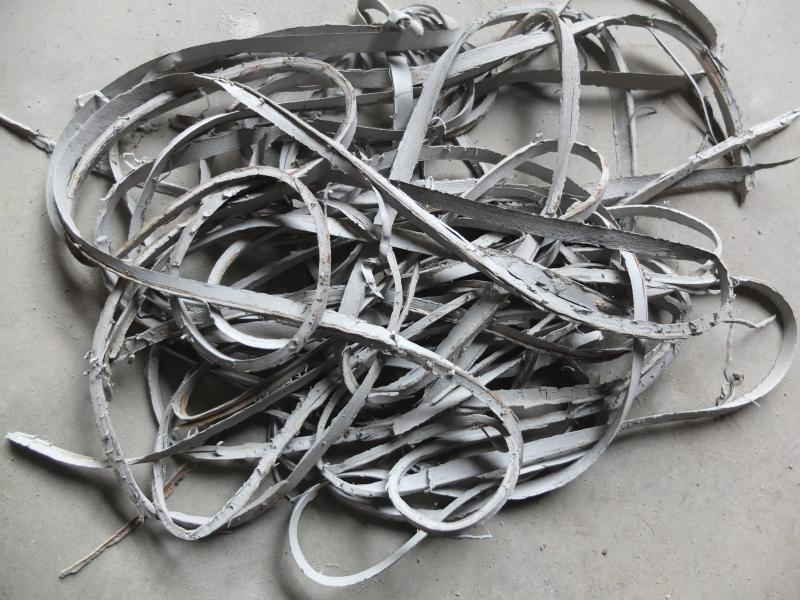

Idag har jag gjort detta:
Gammal tätningslist
Gammal tätningslist
Jag skapade konstverket genom att skära bort den gamla tätningen mellan skrov och däck:
Demontering av tätningslist
Det är intressant att se att tätningen är tydligt fuktig på många ställen. Båten har nu stått inomhus i tre månader så inget vatten har tillförts utifrån, men ändå finns det fortfarande vatten bakom tätningen. :shock:
Jag tror jag har hittat källan till den vatteninträngning båten har haft de sista åren. Troligen har det läckt vid relingstätningen och tagit sig in mellan skrov och däck. Vid skruvarna för genuaskenan har det sedan sakta tärt genom och runnit bakom skrovklädseln och slutligen visat sig vid skrovbalkarna under salongskojerna. :idea:

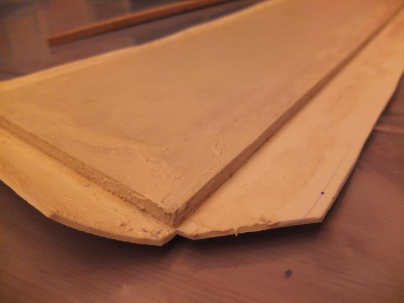

Jag sorterar bitar av demonterad skrovmatta:
Identifiering av skrovmattor
Det som verkade så enkelt när jag drog av mattorna, visar sig nu vara betydligt svårare. Det är inte helt självklart att räkna ut vilken bit som ska sitta var på båten. Men efter lite klurande och med hjälp av slitmärken här och där lyckas vi till slut komma fram till hur delarna hör samman. Sedan skriver jag mycket noga upp på varje bit jag var den hör hemma.
På bilden saknas alla durkmattor och en del skrovmattor; taken och de båda sidostyckena under sittbrunnen. Det är förfärligt många bitar. Pust!

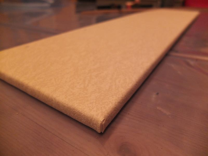

Klara snickerier
Klara snickerier
Efter 8 lager olja har delarna fått en sidenmatt yta som jag gillar.
Jag har lärt mig att bäst resultat får jag om jag oljar in och torkar bort överflöd efter en stund. Det är inte lönt att försöka lägga ett tunt lager och tro att det därför går att slippa torka.

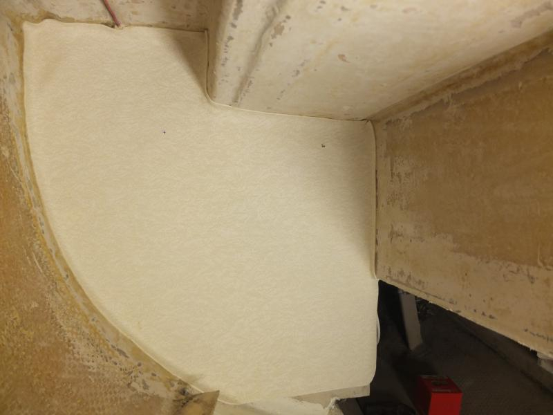

Jag tränar upp min färdighet som mattläggare genom att börja lite försiktigt med de mindre bitarna som utgör stickkojens sidor under sittbrunnen:
Montering av matta 1
Montering av matta 2
Montering av matta 3
Nåja, det går väl hyfsat.

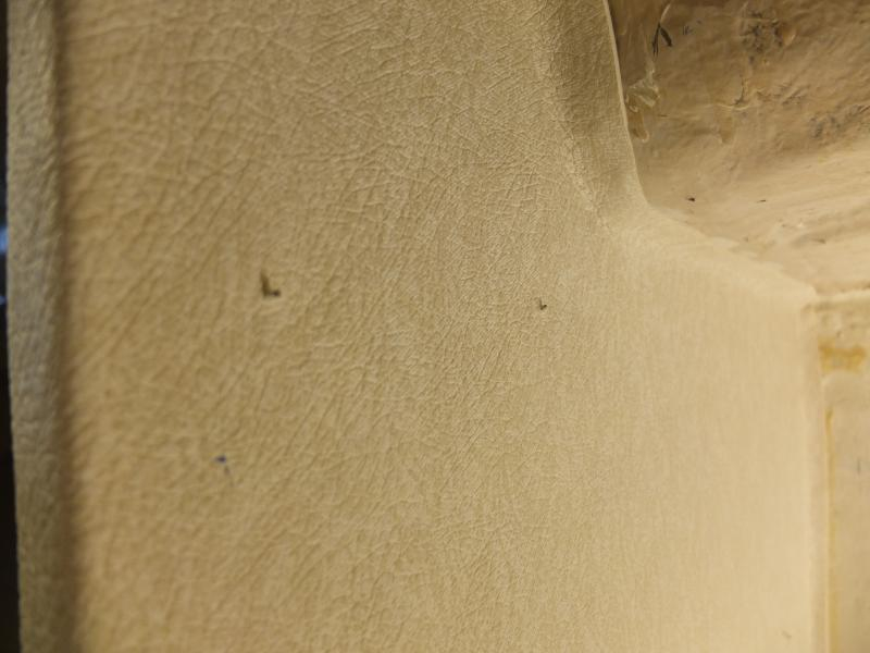

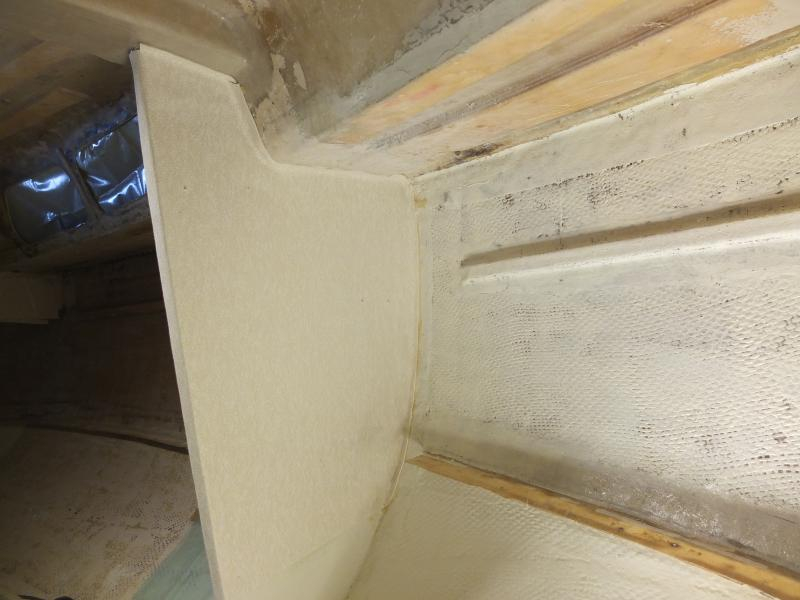

När alla andra är ute i det fina solskenet kryper både skeppare och gast ner i den isolerade grottan och arbetar. Vi limmar skrovmatta och väljer att börja med de mindre delarna för att få lite träning.
Matta, SB stickkoj
Matta, SB stickkoj
Matta, BB stickkoj
Matta, BB stickkoj
Matta, SB mastskott
Matta, SB mastskott
Matta, BB mastskott
Matta, BB mastskott
Mattorna limmas med Cascoflex våtrumslim. Efter strykning av båda ytor torkar limmet sakta och efter 20-30 min går det fint att lägga på mattan och få den att fästa. Den sitter fint men går ändå att justeras en liten aning i sidled.
