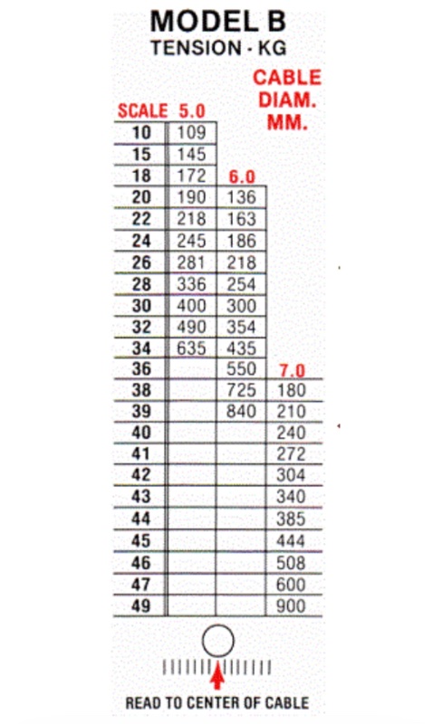

Jag har mätt spänningen med en Vajert-mätare och får följande värden:
• Toppvant (6 mm): 8.0 (Siktar på 8-8.5 enligt tabeller för Loos mod B37).
• Undervant (4 mm): 6.5 (Verkar ligga nära rekommenderat värde 6.0–7.0).
• Förstag (5 mm): Här mäter jag bara 3.0 i grundspänning (går upp till 6.0 vid akterstagsspänning).
Är förstaget alldeles för löst? Det känns svårt att nå målvärdet på ca 6.5 (motsvarande Loos mod B 22) utan att dra akterstaget stumt vilket det står att man inte ska göra när man mäter.
