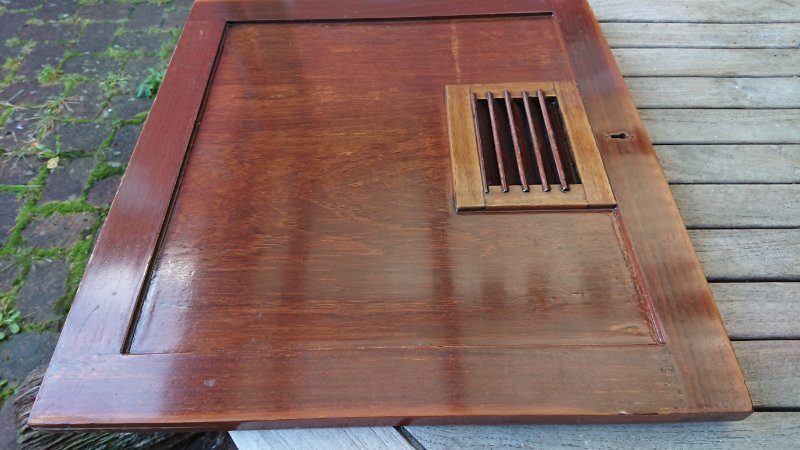

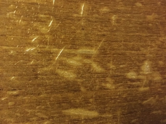

Vintern nästa projekt är att de ruffluckan lite kärlek. Den har någon slags lack på sig som börjat krackelera. Ska man skrapa rent och lägga på ny lack, eller är det fernissa som gäller? Kan det gå att bara bättra på på något sätt utan att skrapa trärent?

Det är litet svårt att se hur skadad ytan är. Men om luckan är gjord av teakplywood där ytan har krackelelerat,kanske det är läge för en helt ny lucka. Annars är det väl att slipa trärent som gäller...
För övrigt, vad är det för skillnad på lack och fernissa..?...
Re: Renovera rufflucka, fernissa eller lack?
Hihi, ja det var lite det som var en del av frågan
Ingen skillnad alls mer än ev pigment utifrån vad jag googlat mig till. Trärent blir steg 1!

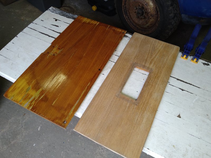

Nu är lacken nästan borta, lossnade lätt med skrapa och lite värmepistol här och där. Tror det behövdes för lossade bara man petade på det. Frågan är vad jag ska lägga på istället, är det Benarolja man ska satsa på alltså? Frågade en träbåtsfantast som aldrig hört talas om det vilket gjorde mig lite skeptisk

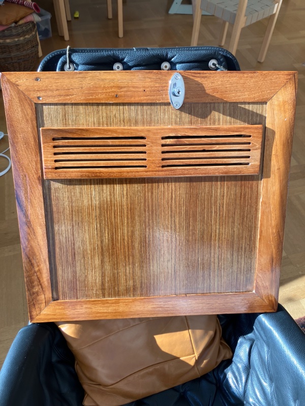

Min lucka ser ut så här idag:
På bilden har den seglat en säsong sedan senaste behandling. Ytan består av några lager fernissa och sedan ett lager Jotun Benar UVR varje vår. Luckan är nog >20 år gammal.

Lånar tråden lite...
Håller på att renoverar min rufflucka.
Den är gjord av marinplywoood tror jag.
Utsidan är ett lager teak o insidan är vanlig plywood.
Har slipat rent o funderar på hur jag ska behandla luckan.
Jag har grått teakdäck på IFen o skulle gärna vilja ha lika på luckan. Kan jag låta ytsidan vara o bli grå, sen behandla kortsidor (kanske silikon på kortsidor?) o lacka baksida?
Håller plywood en ihop om jag låter utsidan vara obehandlad eller spricker/splitras plywooden?
Tips o råd mottages
Tips o råd mottages
