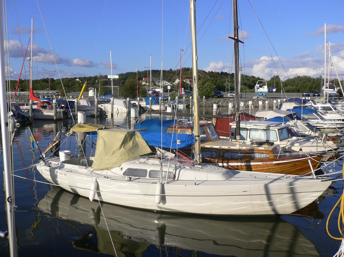

Sittbrunnstälten som säljs som original är mindre än det som finns beskrivet på hemsidan.
Det finns både för och nackdelar med så stora sittbrunnstält som det i beskrivningen på hemsidan. Själv har jag haft ett (mindre) originaltält i snart 25 år och saknar inte ett större som t.ex. går fram till masten. Men om man är många i båten och har mycket lösa prylar med sig, som man måste lägga ut för att få plats att sova, kan det säkert vara bra.
Se på bilden hur ett original sittbrunnstält ser ut. Alla sidor kan rullas upp, så man kan få skydd från regn, vind och sol från en riktning och ha öppet åt en annan. Framåt får det litet stöd på en uppfälld sprayhood, men det går också utmärkt bra att sätta upp det utan sprayhood, vilket är en fördel, då man använder det i samband med kappsegling. Vikten är måttlig, bara något åt 4 kg enligt vad jag kan minnas och som hoprullat fyller det förvånansvärt litet i volym. Jag brukar stuva det i stickkojen eller i förpiken. Om det är fuktigt efter regn eller mycket dagg, stuvas det på durken, vid sidan av garderoben.
- Björlanda Ingela.JPG (272.6 KiB) Visad 41379 gånger
