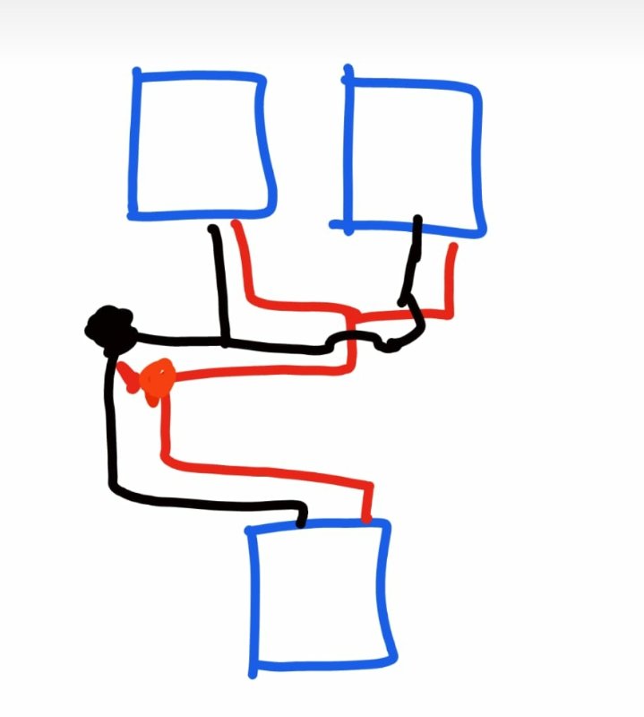

Jag återvänder till denna tråd, då jag ännu en gång tvingas konstatera att mina dubbla solceller inte ger det jag förväntar mig. Trots solsken laddar mina paneler nu endast ca 30 Wh/d, trots att batteriet behöver laddning.
Jag har några frågor till andra som har dubbla paneler på akterluckor eller på annan plats;
Har du kopplat panelerna parallellt eller seriellt?
Har du monterat dioder?
Vilken installerad effekt har du?
Hur mycket energi laddas typiskt per dygn?
Vilken högsta effekt förmår dina paneler att ge?

Jag har haft dubbla Sunbeampaneler i något år nu men inte riktigt haft koll på detaljerna men vad jag kan säga just nu är att panelerna är parallellkopplade, det finns inga separata dioder men en Maxpower NAPS regulator som jag hade över från en annan solcells installation.johan swe-1870 skrev: ↑24 jun 2021 18:07 Jag har några frågor till andra som har dubbla paneler på akterluckor eller på annan plats;
Jag har två batterier, ett på 75 A och ett på 18 A. Solcellerna kan ladda båda var för sig men står normalt så att 75 A batteriet laddas. Det som jag har kunnat konstatera är att det stora batteriet normalt är ”toppladdat” när jag kommer till båten.
Jag skall kolla laddstatusen lite noggrannare under säsongen.

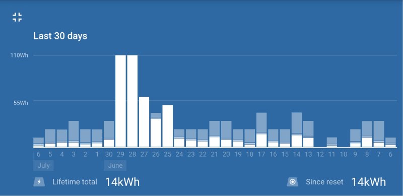

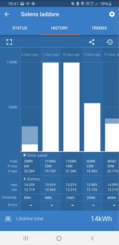

Hej! Jag har tre solpaneler av samma fabrikat och storlek som du har. Även regulatorn är samma och precis som du är jag också missnöjd med effekten jag får ut. Mina misstankar går till regulatorns laddningsalgoritmer som går att ändra ganska mycket vad jag förstår.johan swe-1870 skrev: ↑24 jun 2021 18:07 Jag återvänder till denna tråd, då jag ännu en gång tvingas konstatera att mina dubbla solceller inte ger det jag förväntar mig. Trots solsken laddar mina paneler nu endast ca 30 Wh/d, trots att batteriet behöver laddning.
Jag tycker det verkar som den effekt som appen säger att solpanelerna ger, baseras på hur mycket regulatorn tycker batterierna behöver. Men även med hungriga batterier tycker jag effekten är snålt tilltagen. Ska åka till båten ikväll och gräva lite i installationen för att se om man jag blir klokare.

Intressant!SE2193 skrev: ↑01 jul 2021 08:53 Jag har tre solpaneler av samma fabrikat och storlek som du har. Även regulatorn är samma och precis som du är jag också missnöjd med effekten jag får ut. Mina misstankar går till regulatorns laddningsalgoritmer som går att ändra ganska mycket vad jag förstår.
Jag kan se att om batteriet är fullt så visar appen ingen effekt från panelerna även vid sol. Så är det nog bara. Drar regulatorn ingen ström från panelerna blir det ingen effekt (P=U*I). Så för att kunna se vad systemet kan ge måste man veta att batteriet behöver laddas.
Jag misstänker att mina paneler är defekta, kanske för att jag utelämnade dioder. Panelerna var bra från början, men efter en tids användning verkar de tappa kraften. Jag kan se att kortslutningsströmmen Isc nu är väldigt låg från speciellt den ena panelen, bara 0.2 A.
Jag har liksom du funderat på om regulatorn är boven. Men innan jag kan hävda det måste jag vara säker på att panelerna verkligen går.

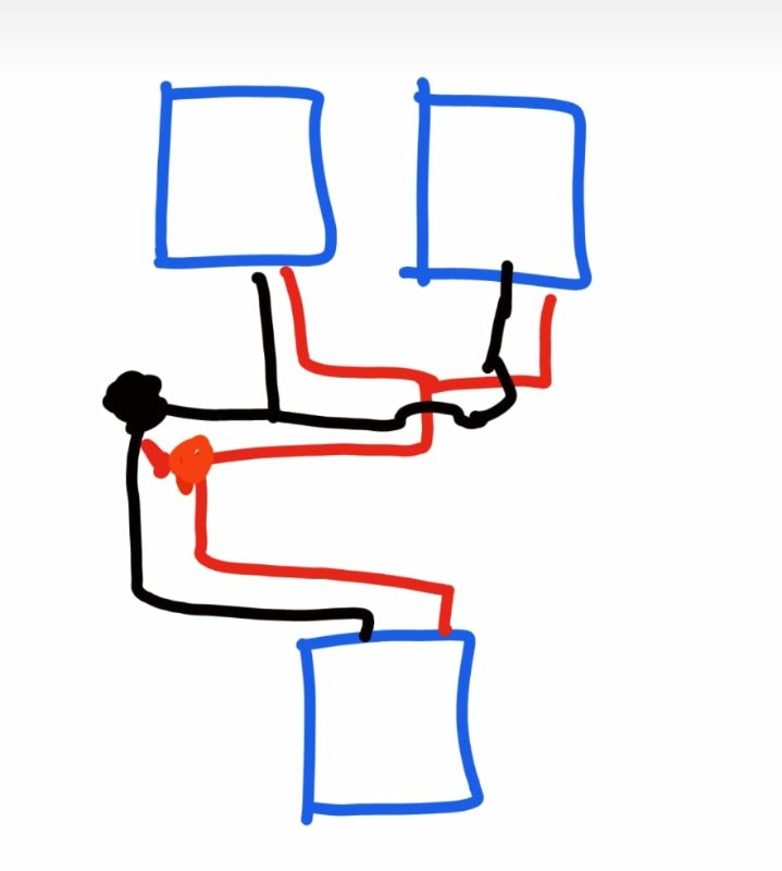

Jag har alla mina paneler parallellt och noterade att Sunbeam rekommenderade det på sin sida.
Har inga dioder, bara regulatorn. Får som mest ut drygt 20W av mina 3 x 21W-paneler. I midsomras var vi ute och belastade batterierna och då laddade det drygt 100Wh.

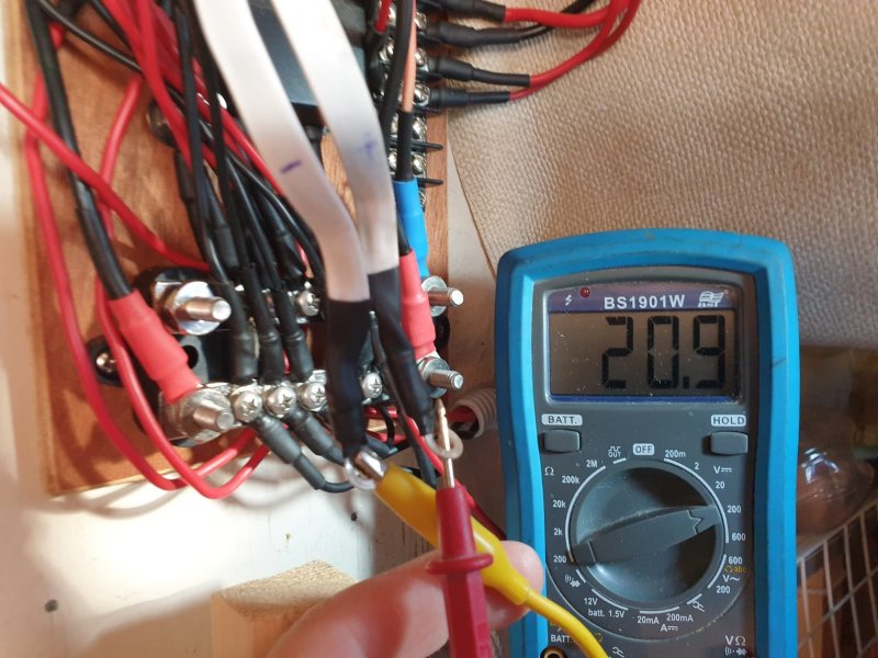

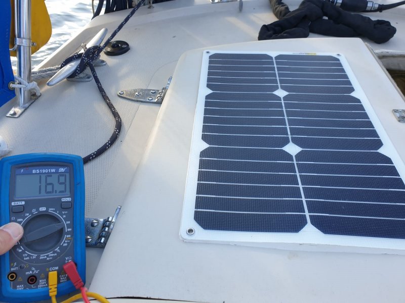

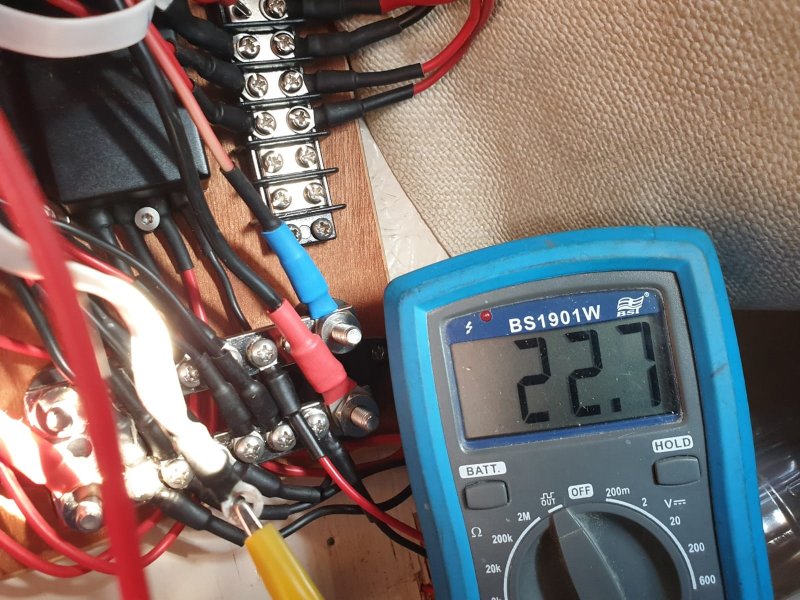

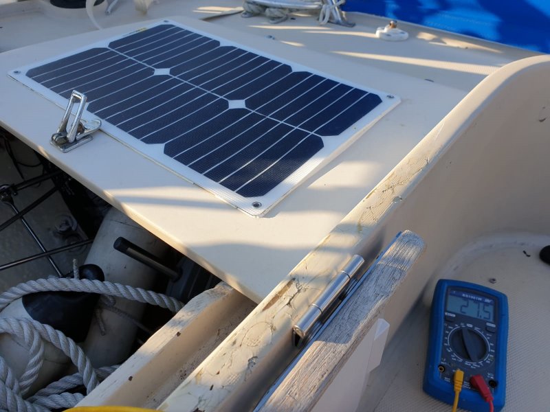

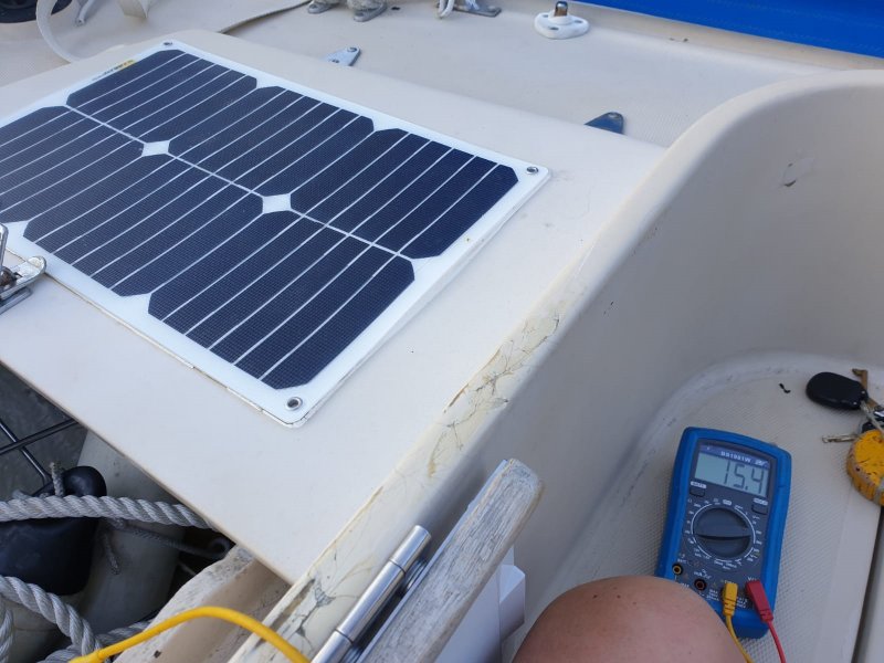

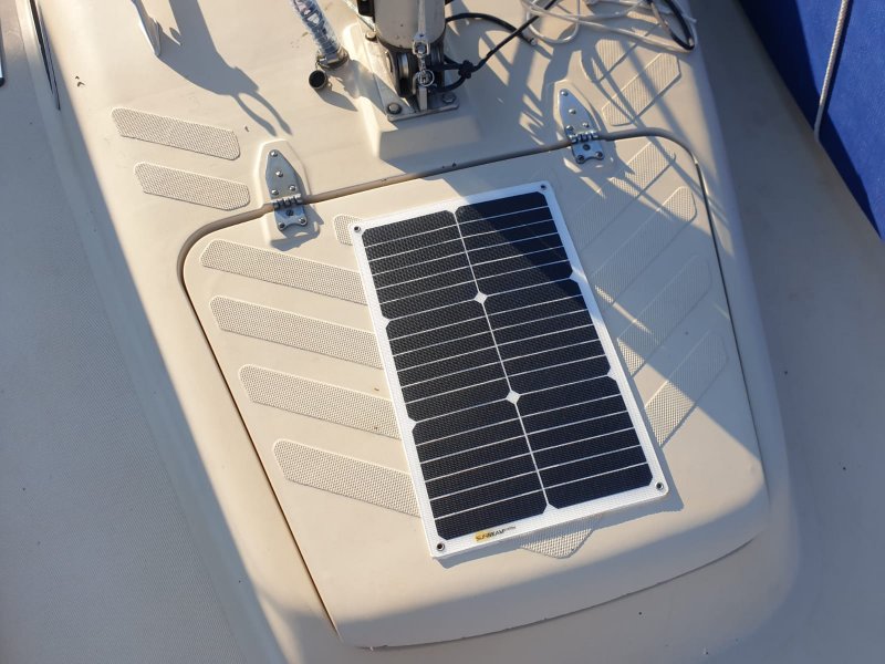

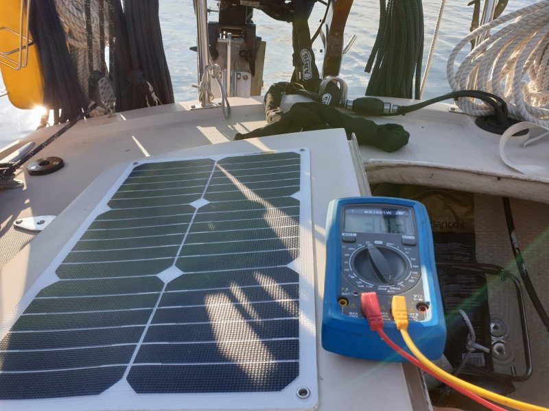

Har haft en dialog med Sunbeam om panalerna och ikväll mätte jag spänning och ström på varje panel för sig. Mätområdet var 200V på spänningen och 200mA på strömmen.
- Panel 3 Ström.jpeg (84.03 KiB) Visad 20790 gånger
- Panel 3 Spänning.jpeg (78.9 KiB) Visad 20790 gånger
- Panel 2 Spänning.jpeg (82.04 KiB) Visad 20790 gånger
- Panel 2 Ström.jpeg (101.2 KiB) Visad 20790 gånger
Re: Installation av solpanel
Den främre panelen.
- Panel 1 Sol vid mättillfället.jpeg (83.67 KiB) Visad 20790 gånger
- Panel 1 Ström.jpeg (117.09 KiB) Visad 20790 gånger
- Panel 1 Spänning.jpeg (94.48 KiB) Visad 20790 gånger

Vad säger Sunbeam om ditt problem?
Jag tycker det låter som att du också får ut mindre än vad man bör kunna förvänta sig. Endast 100 Wh på 3 st 20W paneler är för lite. Det borde kunna vara åtminstone det dubbla.
Jag blir inte riktigt klok på hur du har gjort dina mätningar av spänning och ström. Voc är voltage open circuit alltså spänning helt obelastad. Isc är current short circuit, alltså ström när panelen är kortsluten genom mutlimetern. För att mäta dem ska du inte ha något anslutet alls på panelerna mer än multimetern. Är det så du har gjort? Det är också svårt att se på bilderna vad din multimeter visar och är inställd på. Kan du ange Voc och Isc istället, så är det lättare.
Jag ser på dina bilder att panelerna inte ser ut att vara särskilt kraftigt belysta av sol. Du måste nog försöka mäta då solen står som högst och då panelerna är helt utan skugga.
Jag har också följt Sunbeams rekommendation att använda parallellkoppling. Inget sägs om dioder, inte mer än att flush-panel inte har någon diod inbyggd. Enligt diverse internetkällor bör man använda backdiod vid parallellkoppling för att undvika att en skggad panel blir en förbrukande last till en belyst panel, vilket kanske kan leda till skadad panel genom sönderbränning (hot spot). Enligt Sunbeam har dessa tunna paneler inge dioder alls inbyggda.
Jag har ännu inte lyckats förstå vad mitt problem är. Arbete pågår.
