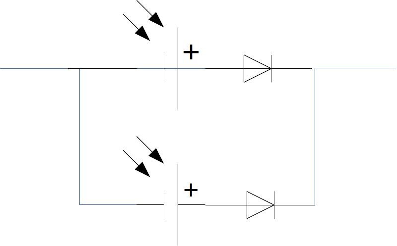

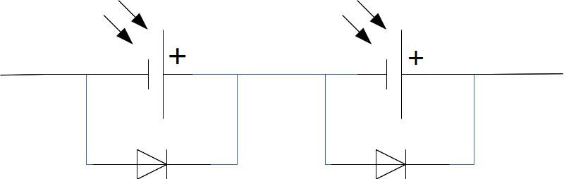

Jag valde nu att koppla de båda panelerna i serie och montera bypass-dioder enligt Sunbeams installationsanvisningar. Dioder har jag inte tidigare haft, därför att jag inte uppfattade att de skulle behövas vid parallellkoppling.
Jag har en teori som går ut på att man måste sätta dioder, oavsett om panelerna kopplas parallellt eller i serie. Jag tror dioder behövs för att se till att en skuggad panel inte ska förhindra laddning (vid seriekoppling) eller bli en strömsänka och förstöras (vid parallellkoppling). Vid seriekoppling tror jag det behövs bypass-dioder, vid parallellkoppling back-dioder.
Enligt min teori ska man alltså koppla så här vid seriekoppling:
och så här vid parallellkoppling
De gamla panelerna kan jag eventuellt ha kört sönder genom att ha dem parallellkopplade utan backdioder. Jag har nu reklamerat dem. Vi får se hur går.

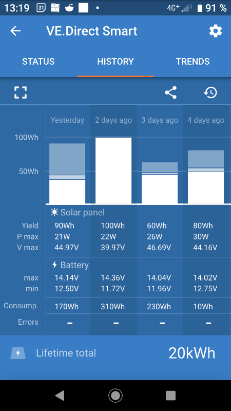

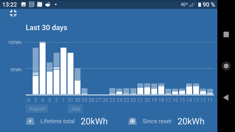

Så här långt ser de nya panelerna ut att fungera fint. De monterades 29 juli.
Det är en påtaglig skillnad.
Jag har nu laddning med nästan 100 Wh/d istället för 10 Wh/d under dag med växlande molnighet.
Jag har en högsta effekt på 30 W istället för 4 W.. Det tycker jag är ett bra värde i augusti. Installerad effekt är 42 W.
Panelerna klarar en solbelyst dag under segling faktiskt av att ge mer än vad min kyl förbrukar under dagen, så det är bra. Det kan man se då laddningen halva tiden gick i läge float igår 5 augusti:
