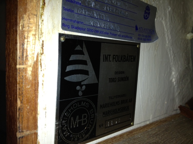

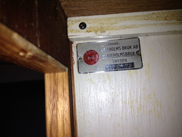

IF1158
Inlägg: 250
Ort: Hässelby
Re: Mörkgrön färg 507
Inlägg av IF1158 »
Jo jag har kollat på skyltarna/plåtarna i min båt.
Det står ingenting om färgnummer där.
Saknas det nån plåt?
Hur ser en sån plåt med färgkod ut?
Ena skylten
Ena skylten
Andra skylten
Andra skylten
Fredrik Ringblom
Inlägg: 2921
Du har en äldre båt, liksom jag själv. På skyltarna från den tiden finns inga färgkoder.
På den tiden fanns en enda standardfärg. Det var en färg som officiellt gick under namnet "lergrå". (har samma färg som kaolin) För min båt (tillverkningsnummer 646) är det idag kod 894 som gäller.
Det levererades säkert båtar med annan färg, men det var specialutrustning och därmed dyrare. Möjligtvis finns dokumentation om detta i pärmar som köptes av Viking Yachtig i Västra Frölunda från konkursboet Fretus - Marieholms Båttillbehör. Så kontakta Viking Yachting och se om du kan få något besked. Ange segelnummer och tillverkningsnummer för din båt.
