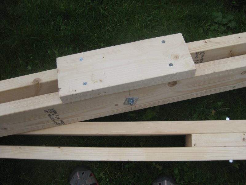

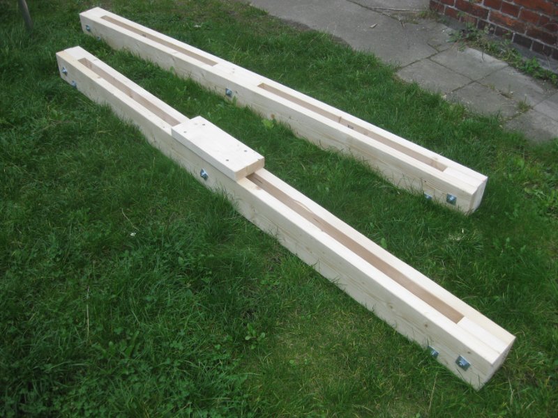

Jag delade de långa länderna på mitten och fick fyra bitar på 2,55 m.
Distansklossarna ytterst är cirka 15 cm långa och distansklossen i mitten är cirka 30 cm lång.

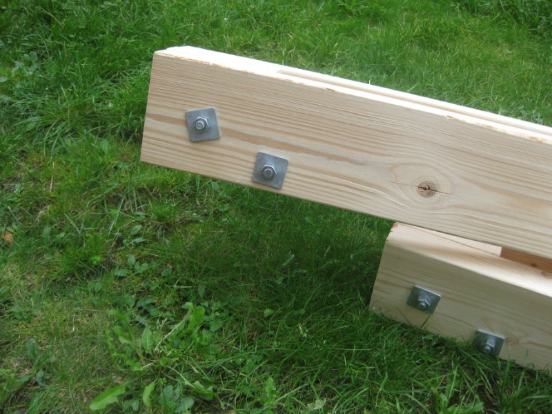

Jag lägger ihop alla delarna och spänner ihop dem med skruvtvingar. Sedan borrar jag hålen vid distansklossarna. Därefter sätter jag på mutter och bricka på gängstången och trär den igenom hålet. På med bricka och mutter på andra sidan och spänn ihop. Kapa gängstången med en bågfil och upprepa proceduren tills alla distanserna sitter fast.Givetvis kan man ju kapa gängstången i lämpliga bitar innan istället, men detta funkade för mig.
På den främre balken skruvade jag dit en bit 145x45 för att få upp fören lite. Det är möjligt att det skall på lite mer där men det kommer jag att lösa med lösa brädbitar.
Då saknas bara gängstång för kedjorna eller spännbanden, vilket man nu väljer. Hamnen där jag har båten just nu tillåter inte spännband då det tydligen varit någon incident med någon klåfingrig person som lossat på dessa och skador har då uppstått.
Gängstängerna till kedjorna väljer jag att sätta en bit ner mot underkant av balkarna för att få så mycket virke som möjligt över gängstången då balken här endast belastas av draglaster. Se till att få lite distans från klossarna så att det går att montera en schakal eller få plats med kroken från ett spännband.
Hur blev det då. Jo så här...och visst måste jag klippa gräsmattan....och rensa ogräs.... men det är inte prioritet just nu :P
I och med att balkarna inte är rötskyddade så skall man kanske inte lägga dem direkt på marken utan det kan vara idé att palla upp dem med betongplattor eller träklossar i ändarna och under mitten.

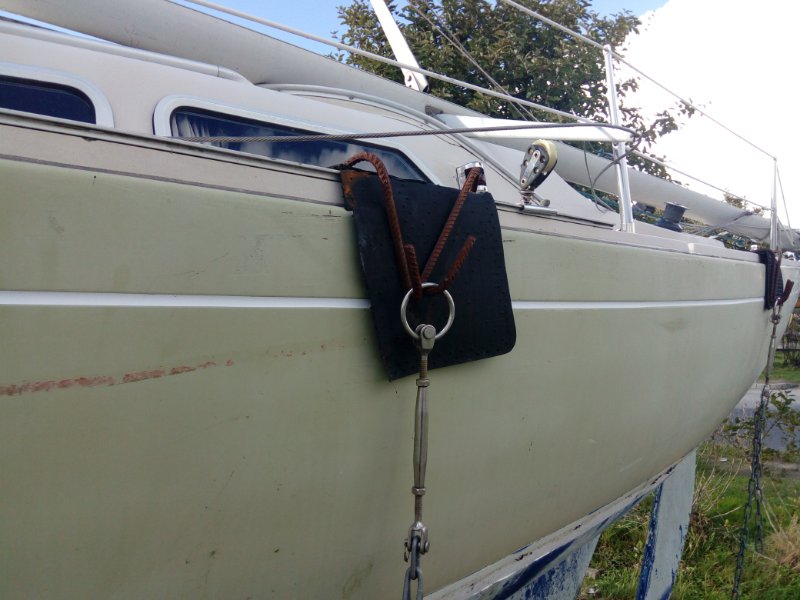

Jag har som sagt kollat runt lite hur andra har löst det och så här har t ex en IF gjort.

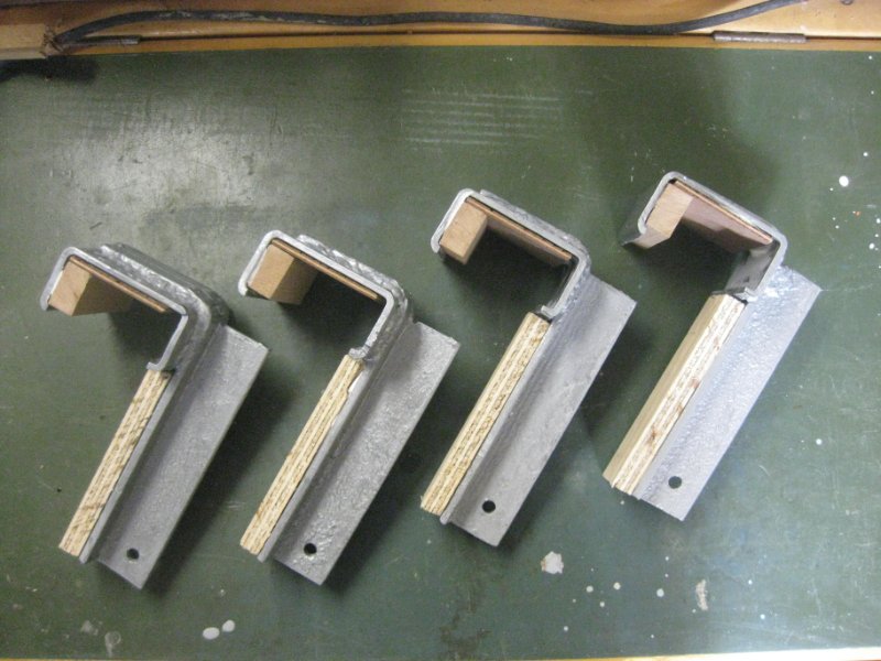

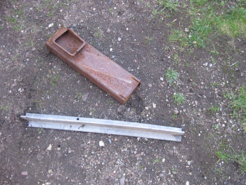

Jag tittade vd jag hade i källaren och har gjort fyra krokar utav lite gamla fyrkantsrör och några T-profiler.
Det här är lite mer komplicerat än själva balkarna för man behöver lite tyngre verktyg eller så kan man gå till en smed och låta smeden göra jobbet. Ett kraftigt plattjärn borde man kunna bocka till i ett skruvstäd själv.
Jag har tillgång till både vinkelslip med kapskiva och svets så jag gav mig på att svetsa ihop krokarna. Jag kunde ha roat mig med att räkna på svetsarna men det är många år sedan de gamla mekanikbökerna åkte ut ur bokhyllan. Min gamle svetslärare från teknis skulle ha gråtit men efter att ha bankat på krokarna med en rejäl handslägga så är jag övertygad om att krokarna kommer att hålla till det som jag skall använda dem till, trots att svetsarna inte är så snygga :P
Så här blev krokarna när de blev klara och målade. Jag har även limmat på lite trä för att skydda relingen.

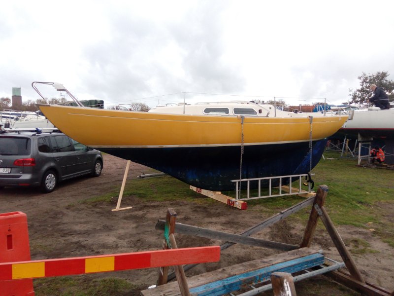

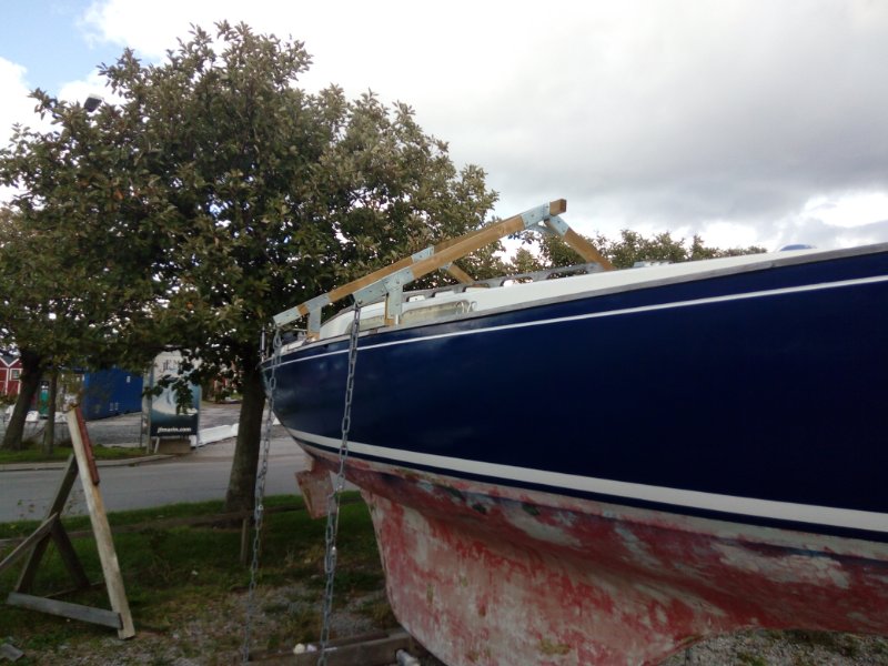

Då är båten uppe på land och jag tänkte bara återkoppla lite hur vaggan fungerade, alldeles utmärkt"
Det enda jag inte fick på plats var ett par klossar under så de ligger direkt på marken nu. Jag tror inte heller man skall korta kedjorna så mycket mer än till två meter. När vi skulle lyfta upp Ila så hamnade den lite snett i kranen och behövdes rättas upp genom att dra den över på rätt sida. Då behövde jag en decimeter extra kätting.
Oavsett så är jag riktigt nöjd med "danskvaggan" :P
För säkerhets skull så satte jag en stötta under förskeppet.
