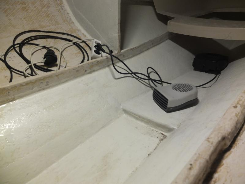

Tre dygn senare har topcoaten inte härdat överallt. Vissa delar är helt ok, men här och där är det fortfarande klibbigt.
I båten är det 17 grader, men 2 kW elvärme räcker inte till mer när det är bara några plusgrader utanför. Skrovytorna kyls helt enkelt för mycket från utsidan. :cry:
Så du har rätt, nu är det riktigt spännande!
Inlägg: 2908
Det ska visst (tillfälligt) bli uppåt 10 plusgrader utomhus om några dagar...
Men även om luften inne i båten är 17 grader varm, så är väl skrovytornas temperatur betydligt lägre, kanske en bit under 10....
I värsta fall får du väl skaffa ytterligare en värmare... I så fall, se till att inte belasta samma säkring..
Inlägg: 2608
Seglare är specialister på att vänta. Så därför inväntar jag juldagskvällens 9-10 grader temperatur för att ge topcoaten en sista chans att härda. Jag tar dit ännu fler kupévärmare och kablar. Med nästan 4 kW värme från tre värmare kommer temperaturen i båten nu upp i 25 grader. Om det inte härdar nu så härdar det aldrig! :twisted:

Jag har lite problem med att överhettningsskydden löser ut på några av fläktarna, så jag får mecka med dem lite innan de går. Förmodligen har jag slitit ut fläktarna genom att köra dem lång tid i dammig miljö. De är nog inte gjorda för den typen av användning.
Undrar om det går att få i gång härdningen efter en hel vecka? Jag misstänker att det redan är kört. Ja, ja, jag får se i morgon.

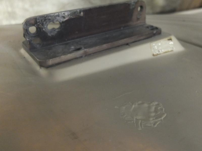

Eftersom båten nu blir varm och behaglig till och med på utsidan passar jag på att laga hål från däckskontakt och fockskenor och lite annat.
Spackling av hål däckskontakt
Spackling av hål fockskena
Gelcoat i färgkod 412 går inte längre att hitta i min vanliga båtaffär, så jag har skaffat 40012 från Jaraplast i Göteborg.
Medan jag spacklar märker jag att den blandade gelcoaten börjar härda, så då är det bara att sluta och kassera det som är kvar i burken. Men det känns skönt att processen har satt igång, så jag inte får samma problem som med insidans topcoat.

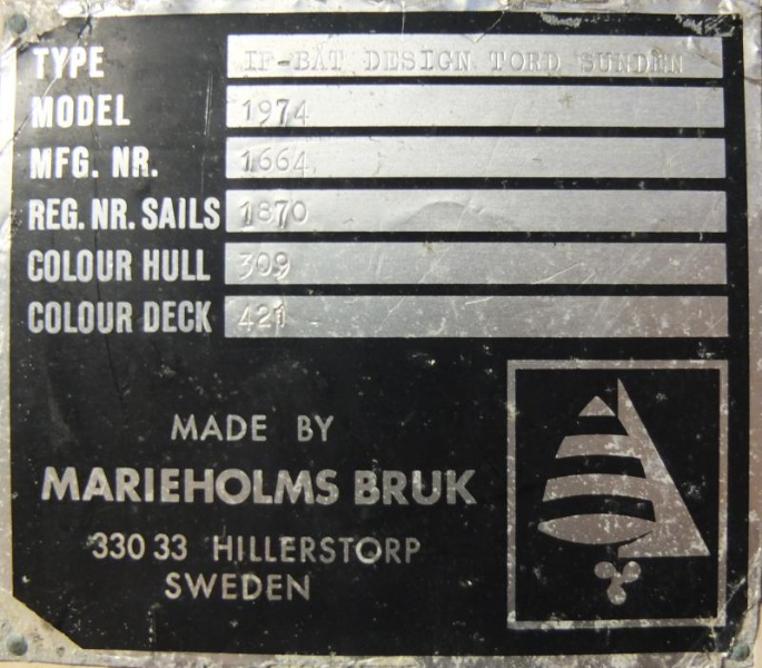

Intressant, vad är egentligen rätt färgkod, för den lite beigare färgen som bl.a. årg. -74 har. Från Marieholms färgkod, som finns att hitta i det gamla forumet är den 412. I min båt är färgkoden stämplad som 421, på registerskylten. Hittade en burk som var för mindre bättringar till min båt, och är märkt 421. Den burken är köpt i Hillerstorp för några år sedan, märke BHP produkter. Nämnda tresiffriga koder är inte aktuella längre.
Drog ut en lista, Gelcoat Colorcodes, där det framgår att Marieholm -71-76, har färgkod J4021.
Inlägg: 2608
Det är en lång historia. Skylten i min båt från 1974 är också märkt med kod 421:
Typskylt 1870
Typskylt 1870
Enligt samstämmiga uppgifter översätts de gamla kulörkoderna genom att skjuta in en eller två nollor. 421 ska alltså vara 4021 eller 40021 med dagens beteckningar.
Så jag beställde och fick levererat 40021 för flera månader sedan. När jag skulle börja spackla för några veckor sedan upptäckte jag att det är en färg som är alldeles för röd, den såg ut som lingon och mjölk. Jag provade på ett ställe som inte var så viktigt, men helt uppenbart var det fel kulör:
Spacklat med 40021
Spacklat med 40021
Bilden är inte jättetydlig, men kulören på spacklet är inte alls samma som däcksfärgen på min båt. Min båt är byggd 1974 och har den vanliga gula skrovfärgen och det beiga däcket som en massa andra IF-båtar också har från den tiden, alltså inget ovanligt. Min båt ser likadan ut som andra när de ligger vid sidan om varann.
Jag blev lite lätt irriterad och skruvade därför loss en lucka och lade en dag på att köra till Jaraplast i Göteborg och välja den kulör som passar bäst. Den heter 40012, vilket hävdas vara samma som den gamla märkningen 412. Firman var mycket tillmötesgående.
För att summera har jag alltså kommit fram till att kod 40021 inte stämmer med den vanliga beige däcksfärgen. Det är istället kod 40012 som gäller.
Mycket märkligt denna sammanblandning av 421 och 412! Det är konstigt att våra båtar är märkta med 421 medan broschyren från Marieholm kallar färgen för 412.
