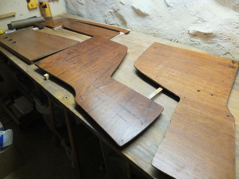

Jag har i många år oljat inredningen med alla möjliga olika slag av olja utan att bli helt nöjd. Teakolja är dyr och har okänt innehåll, linolja ger bättre skydd men träet mörknar för varje lager och ger lätt mögeltillväxt, paraffinolja torkar dåligt. Lack vill jag inte ha, därför att det är mycket svårare att underhålla än en oljad inredning.
Jag har nu därför tagit fram en egen teakolja baserad på tungträolja. Den består av tungolja och terpentin, hälften av vardera och en liten skvätt lack. Det känns som om jag får en bättre produkt så än att köpa färdig olja. Mitt recept är ungefär så här:
46% tungolja
46% terpentin
8% epifanes lack
Jag oljar in ordentligt med trasa, sedan våtslipar jag lite lätt med 600. Efter en knapp timme torkar jag bort eventuellt överflöd. Därefter väntar jag tills det har torkat, vilket kan ta 1-2 dygn. Då polerar jag med torr trasa eller kanske med lite stålull, innan jag oljar på nytt.
Efter några omgångar ser det ut så här:
Oljan dras fint in i träet och efter några lager blir det en tunn yta som känns behaglig.

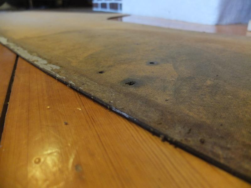

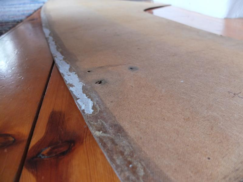

En tidigare ägare hade lite väl bråttom med att montera mantåg. Därför valde denne att borra rakt genom innertak och dra skruvarna till mantågsfötterna genom innertaket i förpiken. Detta har gjort att taket genom åren har bucklats. Dessutom har inte mantågsfötterna suttit särskilt bra. Naturligtvis borde innertaket ha tagits ner och mantåget monterats på rätt sätt istället.
Det ser tråkigt ut när taket är så ojämnt:

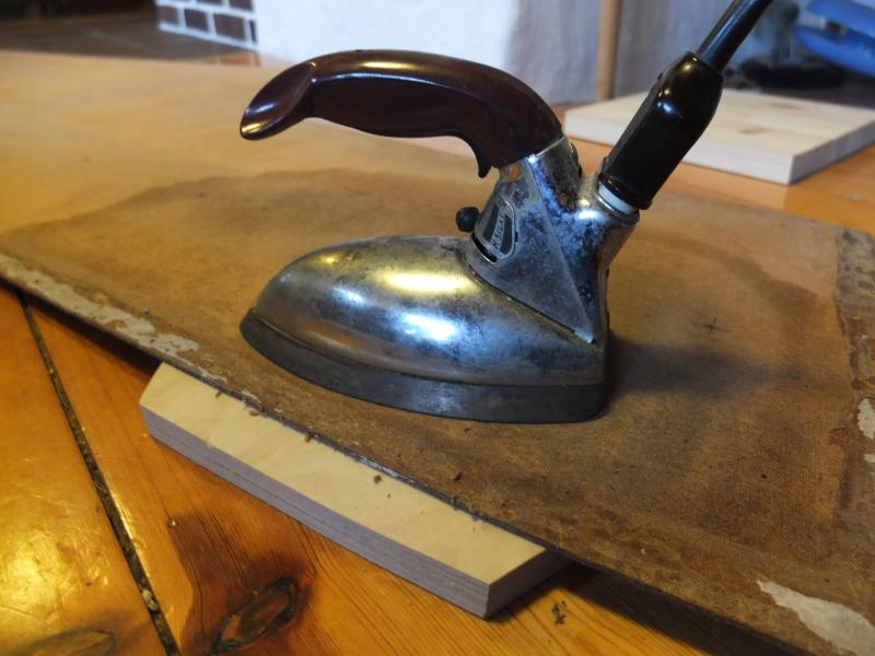

Nåval, jag provar väl att göra något åt det. Därför fuktar jag först masoniten ordentligt:
Sedan letar jag reda på det gamla strykjärnet från gömmorna med bra att ha saker. Därefter är det bara att värma och pressa innertaket:
Efter denna behandling försvinner bucklan och taket är åter plant och fint:
Det gick ju bra! Jag får blodad tand och fortsätter med att jämna till ytterligare några ställen på innertaken som är lite ojämna.
Så nu har jag nystrukna och fina släta innertak. Båten blir säkert snabbast i hela Öresund!
