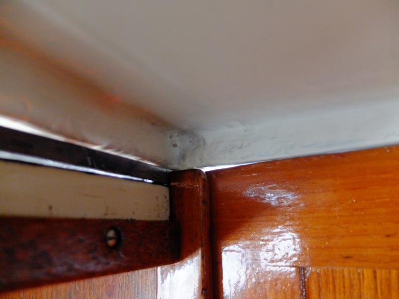

Det glipar lite, så det behöver justeras en aning till för att jag ska bli nöjd. Dessutom ser jag att det är en tydlig springa längre fram vid bakelitlisterna. Hmmm.
