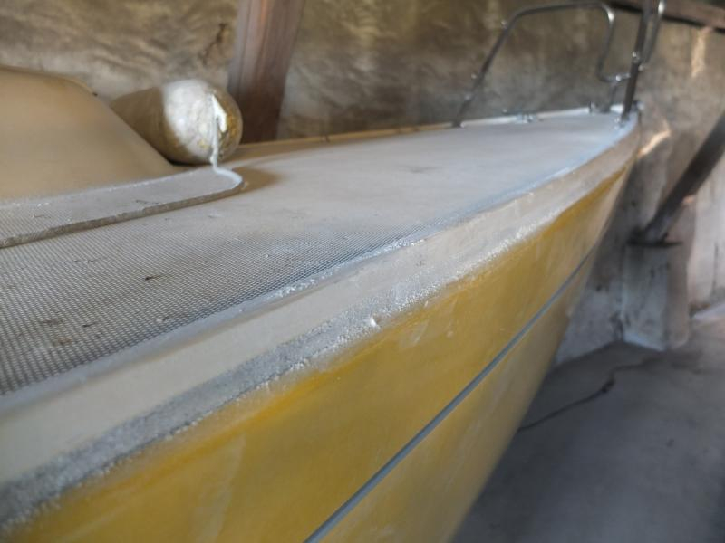

Det är -7 grader. Vad ska jag göra då? Jag tar på mig ordentligt med kläder och finner att gelcoaten jag spacklade på nyårsafton har härdat fint.
Det ser ok ut. Lagningarna är inte särskilt jämna, men jag har lärt mig att jag ändå måste spackla i flera omgångar innan det blir bra. Det var tur att jag hann få på gelcoaten innan det blev så kallt.
Lagningarna handslipar jag sedan med sandpapper. Sedan ser de bättre ut:
Det tar längre tid att slipa än det gjorde att spackla. Det är massor av ställen med skador, så detta är ett projekt. Min båt hade skador redan då jag köpte den för 25 år sedan och de har inte blivit färre av att jag har använt båten flitigt. Det hade varit väldigt skönt att kunna visa upp en hel reling nu när IF-båten fyller 50 år 2017, så det får vara värt lite arbete.

Det blir väldigt fint när du slipat spacklet.
Har du sett innertaket som Seacamper säljer med infälld diodlampor, jag har funderat göra om mitt tak så för det blir bra ljus och ser trevligt ut.
Jag ser fogen mellan skrov och däck, jag gjorde om den ifjol med West Six10 på tub och det blev helt galet snyggt.
Jag trodde först det skulle spricka men det har inte gjort det än.
Får se om det håller på SM i år när det seglas hårt, men just nu så är jag grymt nöjd, fogen är borttrollad.
