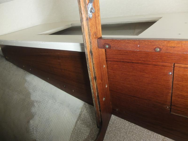

Här gäller det att inte glömma att trä in sittbrunnsskottet. Annars får man inte dit det.
Många skruvar är det! Trädelarna passar förvånansvärt bra, även om det ibland är lite pillande att hitta rätt med skruvar och hål. Det är skönt att kunna få varje skruv att sitta ordentligt, istället för de gamla brustna skruvar och lösa fyrkantlister som stört oss de sista åren.

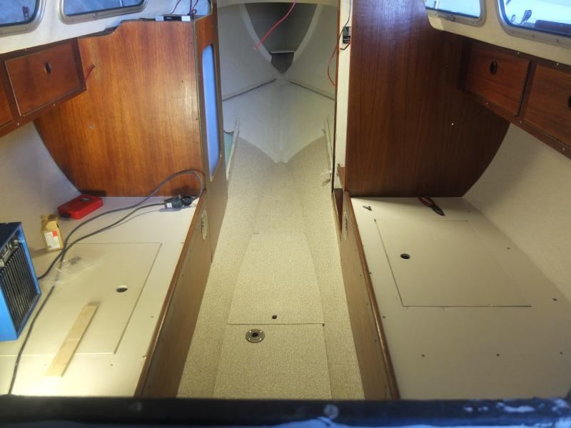

Sedan gör vi styrbordskojen också:
Salongskoj SB
Salongskoj SB
Klara salongskojer
Klara salongskojer
Vi börjar alltmer känna igen vår båt. 8)

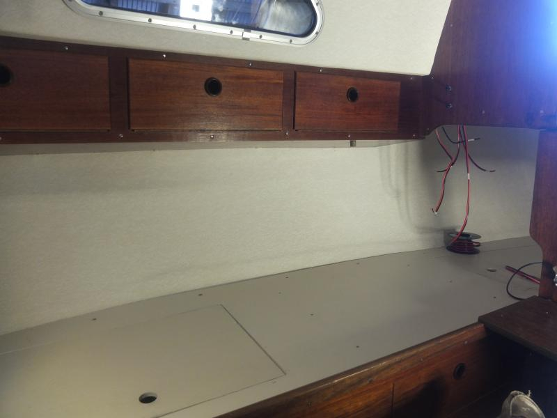

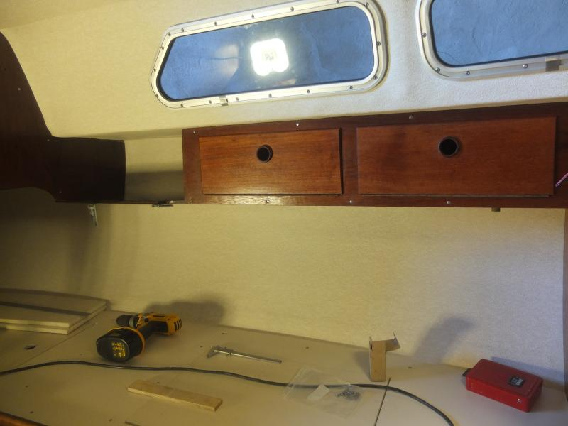

Nu monteras sittbrunnsskott och salongens överskåp:
Överskåp SB
Överskåp SB
Överskåp BB
Överskåp BB
Salongsvy
Salongsvy

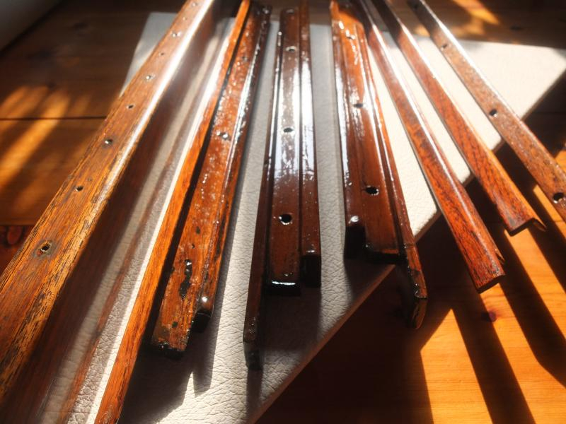

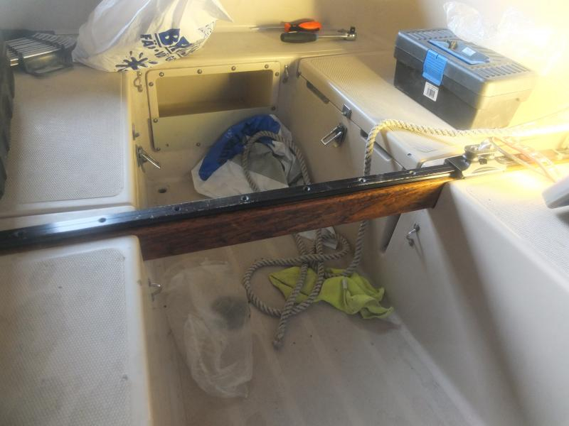

Alltfler färdiga delar tas fram från förrådet:
Skotbalk och lucklister
Bilden visar från vänster skotbalk behandlad med hemmagjord teakolja, lister till ruffluckan behandlade med Benarolja samt dekorlister runt luckgaraget behandlade med hemmagjord teakolja.
Delarna monteras på sin rätta plats:
Monterade lucklister
Monterad skotbalk
Monterad skotbalk

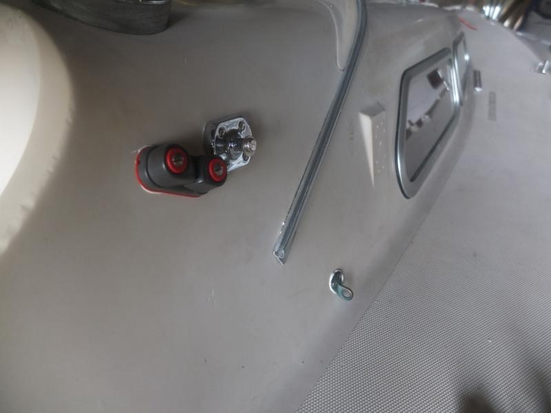

Arbetet med att montera beslag fortsätter. Det är nu dags för däckskontakten:
Däckskontakt Aquasignal monteras

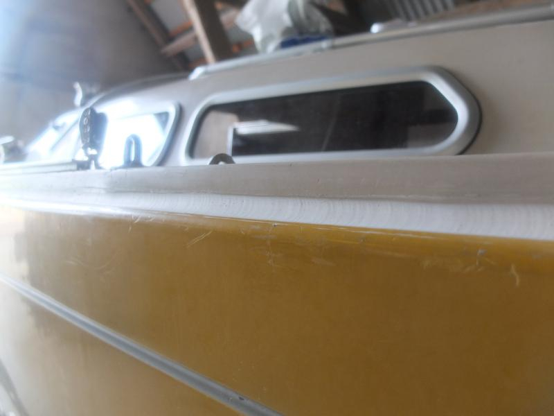

Tätningen mellan skrov och däck utmed relingen färdigställs:
Tätning mellan skrov och däck

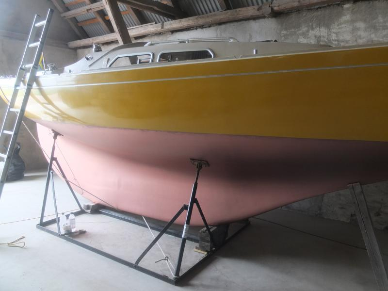

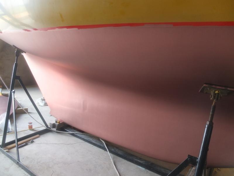

Bottnen målas:
Botten klar
Botten klar

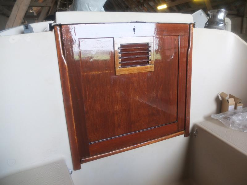

Till slut kontrolleras så att den renoverade ruffluckan passar i listerna som monterades igår:
Rufflucka på plats
Rufflucka på plats
Luckan har behandlats med Benarolja precis som lucklisterna.

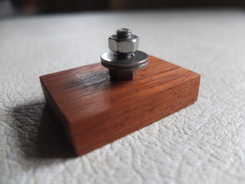

Jag behöver en elplint för att grena av elsystemets minuspol intill huvudbrytaren. Men jag gillar inte de kopplingsplintar som finns i båtaffären. De verkar fullständigt overkill för en liten IF-båt med få förbrukare.
Därför bygger jag en egen jordplint av en rostfri M6, brickor och muttrar samt en bit mahogny jag hittat i mina samlingar:
Egentillverkad jordplint
Den kostar inget alls och blir av lagom och nätt storlek för mina behov.

Botten har fått en lager färg till och friborden har blivit polerade. Rodret har monterats tillbaka med nya o-ringar:
Monterat roder
Monterat roder
Polerade fribord
Polerade fribord

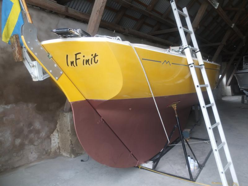

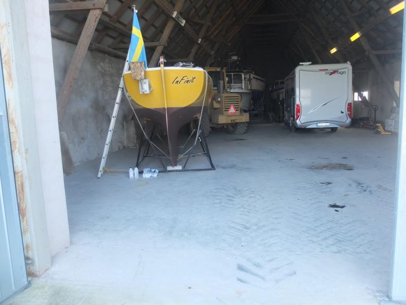

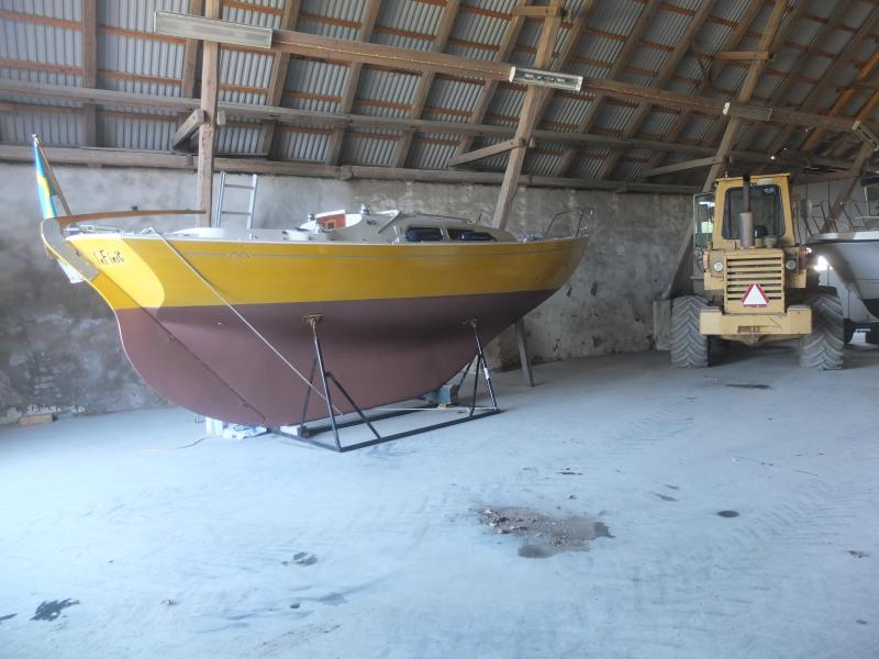

Det är dags att få ut båten ur vinteridet. Med stora maskiner baxas båt och vagga fram:
Hjullastare får hjälpa till
Sidoförflyttad
Sidoförflyttad
Redo
Redo

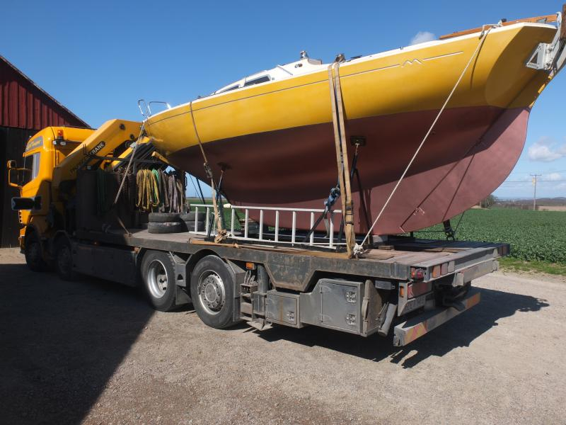

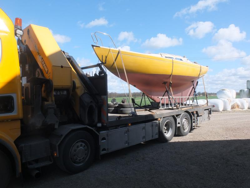

Nästa steg är lastning på bil:
Lastad 1
Lastad 1
Lastad 2
Lastad 2
Därefter avgång mot havet:
På väg
På väg

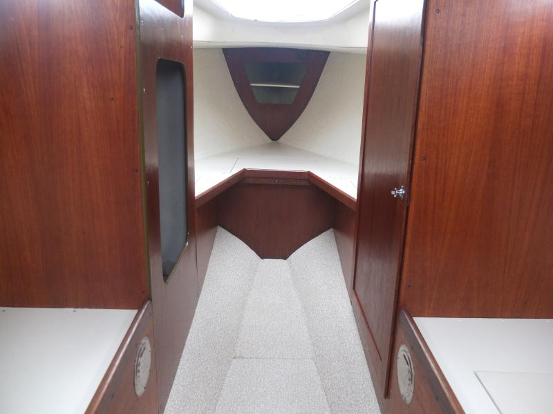

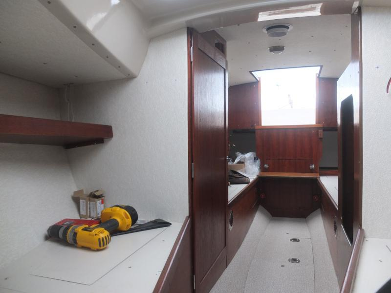

När båten nu ligger i sjön har den åter fått rätt form. Det är då mycket lättare att montera samman inredningen.
Förpiken görs klar. Det är många skruvar att få på rätt plats. En del sitter dumt till, så det är tur att jag har långa armar.
Med stor belåtenhet hänger jag sedan garderobsdörren på plats och finner att den passar som en smäck:
Förpik klar
Förpik klar
Garderobsdörr på plats

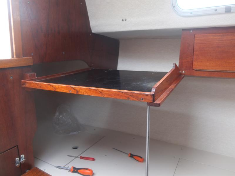

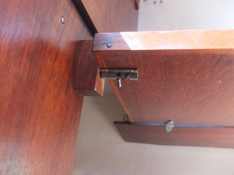

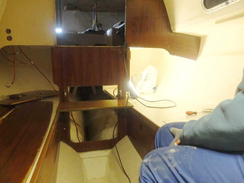

En missräkning är det dock att pentryhyllan kräver flera timmars arbete att få på plats:
Montering av pentryhylla

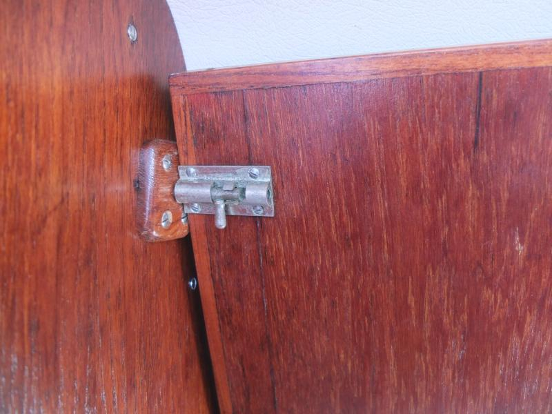

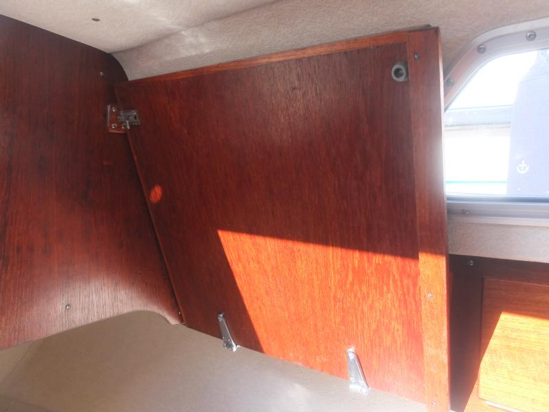

Det visar sig att pentryhyllan griper både mot klossen på sittbrunnsskottet och mot babords överskåpsfront samt att den hamnar för nära sittbrunnsskottet då den fälls upp. Jag tror att det huvudsakligen beror på att jag har monterat hyllbotten på babordssidan lite mer dikt an mot fribordet än vad varvet gjorde 1974. Lättaste sättet att lösa detta är nog att slipa bort lite på klossar och luckregel.
Enligt monteringsanvisningen ska pentryhyllan vila ovanpå klossen på sittbrunnsskottet. Men så har det aldrig varit i InFinit. Hyllan har fästs med skjutregeln i ett hål i klossen istället. Av någon anledning har inte geometrin blivit riktigt som tänkt här i just denna båt.
Ett tips här är att se till att pentryhyllan hamnar i våg. Varje dag under semestersegling steker vi ägg till lunchmackan, och det kräver en spis som står i våg. :idea:
Inlägg: 2625
Re: Renovering av InFinit

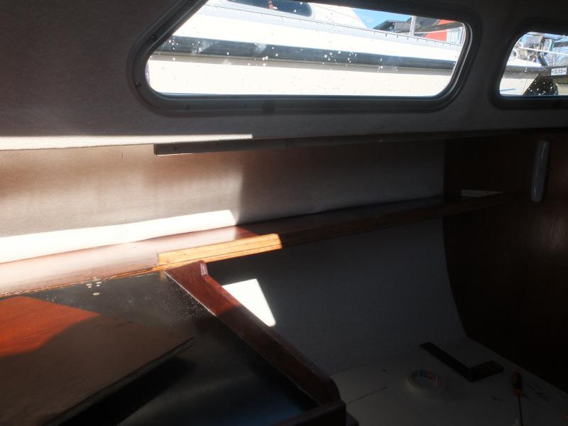

Pentryhyllans problem är mycket riktigt att botten i babords överskåp har skruvats fast i ett annat läge än vad varvet gjorde. Det visar sig att den aktre mellanväggen nu är 3 mm för stor. Det gör att fronten till överskåpet bågnar och pentryhyllan griper därför mot fronten när den fälls upp. Så kan det ju inte vara.
Jag tar därför loss mellanväggen och kapar ner den lite:
Justering av mellanvägg
Den ärvda hyveln kommer väl till pass. Tack pappa!

Arbetet med att ordna till pentryhyllan medför att en del inredning får monteras ner igen:
BB överfack
BB överfack
Samtidigt passar jag på att fästa mellanväggarna i facket med varsin skruv underifrån, vilket varvet hade glömt då båten byggdes en gång.
Med lite justering av klossarna och fräsning av hål blir det ordning igen:
Nedre kloss
Nedre kloss
Nedre kloss med hylla i läge
Övre kloss med hylla i läge
Efter detta arbete passar pentryhyllan bättre än den någonsin har gjort:
Uppfälld hylla
Uppfälld hylla
Det tog lite tid att rätta till följderna av ett 3 mm fel på en hylla , men det är det värt. Pentryhyllan är en av IF-båtens viktigaste detaljer. Den är en unik konstruktion som nog inte många andra båtar har. Den måste bara fungera för att göra båten praktisk att bo i.
