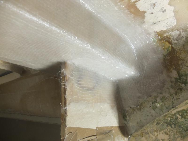

Efter två lager 450 g/m2 biaxial matta på balk, tak, ruffsida och mastskott ser det ut så här:
2 lager plast bb
2 lager plast bb
2 lager plast sb
2 lager plast sb
Jag har alltså plastat ändarna på balken för att få bra fäste mot sidorna och mastskottet medan domkraften håller upp under mitten.
Nu tycker jag det känns starkt nog för att plocka ner domkraften.

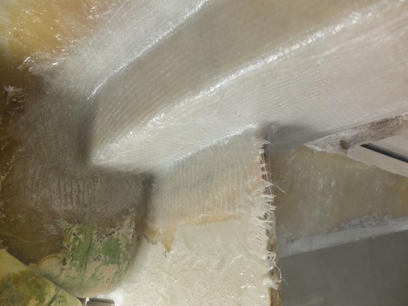

8 timmars arbete senare har jag laminerat total 1.88 m2 450 g/m2 biaxial väv. Det börjar se bra ut:
4 lager matta
4 lager matta
5  lager matta bb
5 lager matta bb
5 lager matta sb
5 lager matta sb
Jag har nu 4 lager matta över hela balken. Vid anslutning mot tak, sida och mastskott ligger där 5 lager. Jag har växlat riktning och placering på väven mellan de olika skikten så att skarvarna befinner sig på olika ställen och i olika riktning.
Knäna värker och armarna är mjölksyretrötta av allt stöpplande, men annars har det gått bra. Det är säkert bara nyttigt med lite vinterträning!

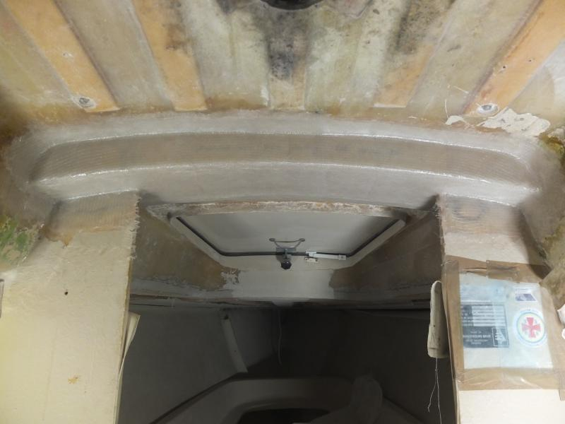

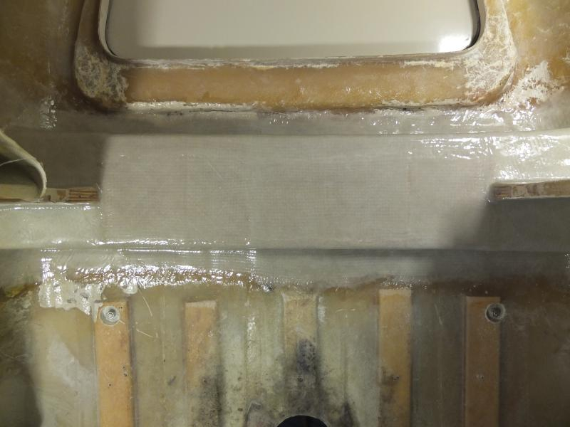

Det blev 2 lager 450 g/m2 matta ytterligare vid balkens ändar där den ansluter till mastskott och ruffsida. Sedan stryker jag all laminering med epoxy för att få en trevlig yta:
Mastbalk klar
Mastbalk klar
Mastbalk klar bb akter
Mastbalk klar sb akter
Mastbalk klar bb för
Mastbalk klar sb för
Mastbalk klar undersida
Nu är det 4 lager 450 g/m2 matta över hela balken. Vid ändarna är det 7 lager. Det måste räcka.

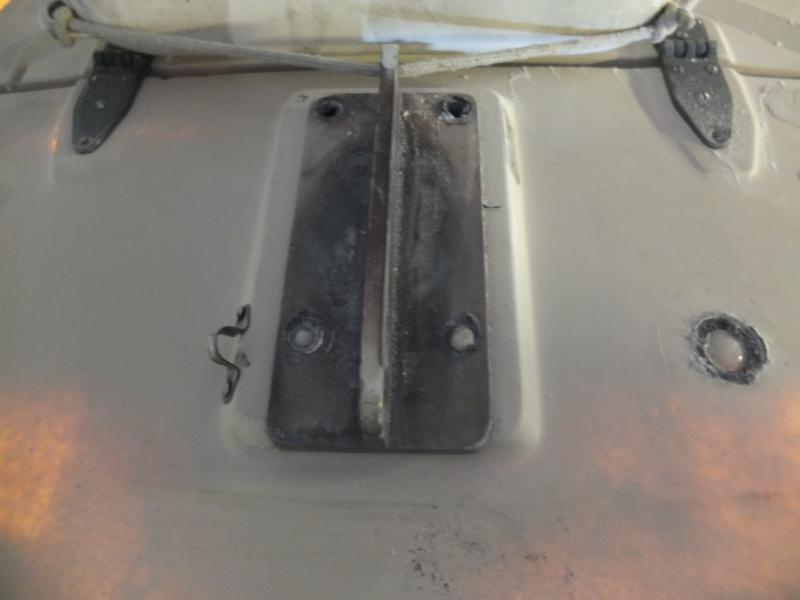

Ja just det, där var ju ett läckage vid ventilatorn som måste åtgärdas! Jag bygger därför en form genom att sätta peel-ply på ventilatorns täckbricka. Sedan pressar jag upp den mot taket med epoxy blandat med fyllmedel mellan:
Ventilatorbas plastas

Inlägg: 2608
Det är riktigt att läckaget kommer uppifrån.
Det är bara det att InFinit nu är inne på sin tredje ventilator. Där har varit lite experiment med olika sådana genom åren. Alla har de haft olika mått och olika placering av monteringsskruvar.
Gamla skruvhål för ventllator
Till råga på allt har det stora centrumhålet sågats upp med följden att den förstärkande kanten som varvet plastade har försvunnit. Det gör att taket är mjukare än det ska vara och att det är svårt att få fäste för skruvar. Dessutom är gamla skruvhål bristfälligt tätade.
I vilket fall; så här blev den nya plastningen som jag har tänkt ska avhjälpa problemen:

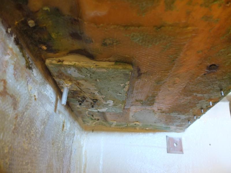

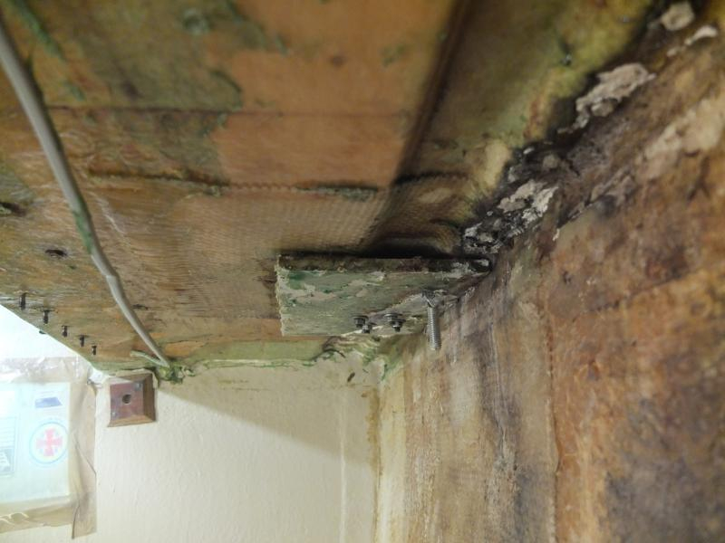

Nu tar jag ner skrovmattorna under däck och vid fönstren för att se vad som döljer sig därunder.
Matta borta SB
Matta borta SB
Matta borta BB
Matta borta BB
Det finns gammalt kontaktlim, mögel och spår av inläckage. Det ser inte trevligt ut. Jag tror dock att jag börjar hitta orsaken till att båten inte längre är torr under kojerna. Det läcker vid alla skotskenor.

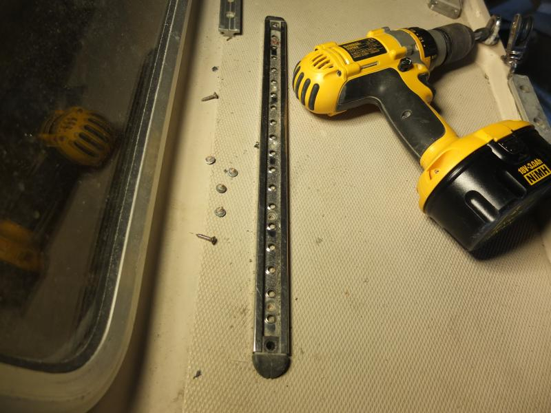

Jag skruvar av de gamla fockskenorna:
Demontering av fockskena
De båda skenorna är fästa med 5 skruvar vardera. Av totalt 10 stycken skruvar får jag ut en enda hel, de andra nio brister under skallen. Materialet ser rött ut i brottytan, jag gissar att det var mässing från början. Det är kanske tur att jag inte har använt den här skenan på många år.
