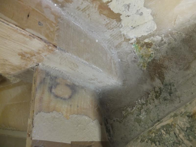

Efter två lager 450 g/m2 biaxial matta på balk, tak, ruffsida och mastskott ser det ut så här:
2 lager plast bb
2 lager plast bb
2 lager plast sb
2 lager plast sb
Jag har alltså plastat ändarna på balken för att få bra fäste mot sidorna och mastskottet medan domkraften håller upp under mitten.
Nu tycker jag det känns starkt nog för att plocka ner domkraften.

8 timmars arbete senare har jag laminerat total 1.88 m2 450 g/m2 biaxial väv. Det börjar se bra ut:
4 lager matta
4 lager matta
5  lager matta bb
5 lager matta bb
5 lager matta sb
5 lager matta sb
Jag har nu 4 lager matta över hela balken. Vid anslutning mot tak, sida och mastskott ligger där 5 lager. Jag har växlat riktning och placering på väven mellan de olika skikten så att skarvarna befinner sig på olika ställen och i olika riktning.
Knäna värker och armarna är mjölksyretrötta av allt stöpplande, men annars har det gått bra. Det är säkert bara nyttigt med lite vinterträning!
Nu ska jag bara bestämma om jag tycker detta räcker eller om det ska på några lager till. Det vore kanske inte fel med ytterligare lite väv på balkens undersida och ner över mastskottet.

Det blev 2 lager 450 g/m2 matta ytterligare vid balkens ändar där den ansluter till mastskott och ruffsida. Sedan stryker jag all laminering med epoxy för att få en trevlig yta:
Mastbalk klar
Mastbalk klar
Mastbalk klar bb akter
Mastbalk klar sb akter
Mastbalk klar bb för
Mastbalk klar sb för
Mastbalk klar undersida
Nu är det 4 lager 450 g/m2 matta över hela balken. Vid ändarna är det 7 lager. Det måste räcka.
Delaktivitet mastbalksbyte är klar.
