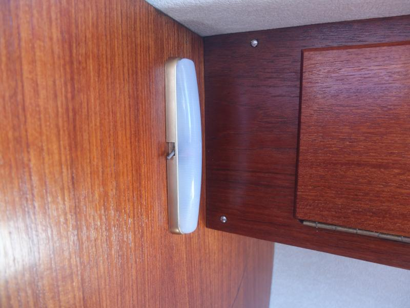

Eftersom det blåser för mycket för segling idag, skruvas de sista trädelarna på plats, det installeras lampor och det kopplas delar av elsystemet:
Jag har här valt ordentliga kablar, 2.5 och 4 mm2 förtennad mångtrådig kopparkabel. Här ska inte mer vara några spänningsfall!
Det tar tid att arbeta med de här delarna, men det känns skönt att göra det ordentligt. Belöningen är att se rena och fina lampor på plats.
Jag gillar de här gamla originallamporna. De är smäckra och har monterats på ett intelligent sätt. Genom att de sitter lodrätt i salongen är de ur vägen när man sitter med ryggen mot garderobsskottet för att läsa, samtidigt som de ger ljus när man ligger ner i kojen. Ytterligare en smart detalj på IF-båten!

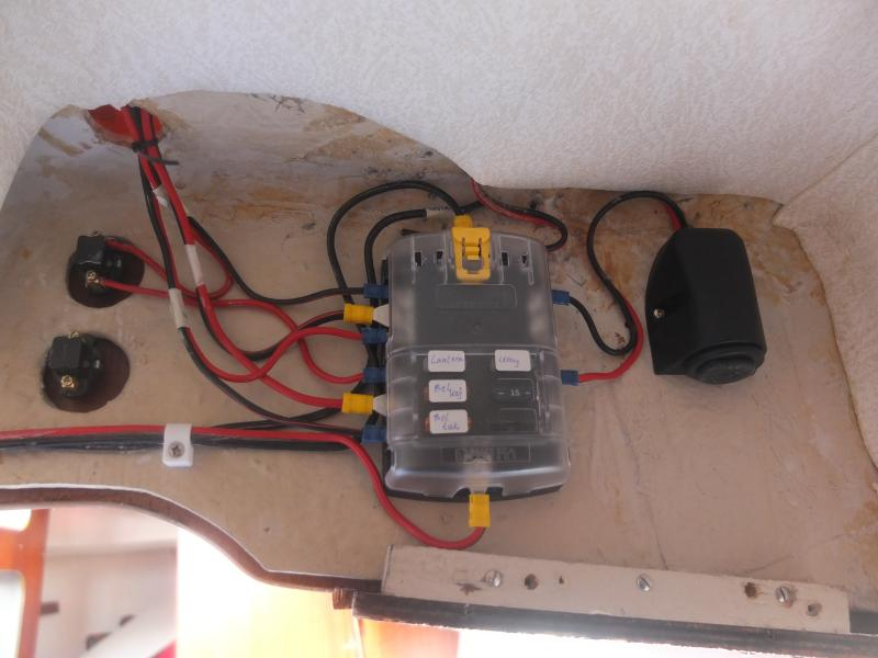

En ny elcentral installeras på samma plats som den ursprungliga:
Kablar är 2.5 och 4 mm2. Matning från batteriet är i bildens vänstra del. Till höger i bilden har vi ett uttag för diverse apparater. Eftersom båten inte har någon motorlanterna behövs bara den ena brytaren. Extra kablar har förlagts för att möjliggöra ett framtida montage av solcell på akterluckorna. Kan du förresten se vad som är felkopplat?

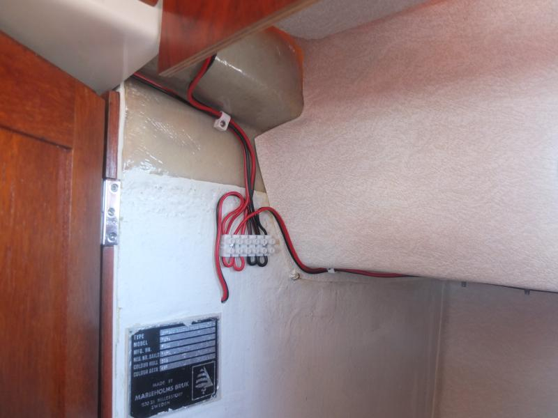

I styrbords garderob finns en hylla där vi har en 18 l Waeco kylbox vid tursegling. Därför monteras ett eluttag så nära det går:
Kortaste väg från uttaget i garderoben till batteriet i aktersta kölsvinet är genom styrbords koj. I stuvfackets ovankant förläggs därför 6 mm2 kabel rakt mot huvudbrytaren i nedre sittbrunnsskottet, snarare än att gå omvägen via taket och elcentralen.
Inte heller här ska det få vara några spänningsfall!
- Inlägg: 2908
Re: Renovering av InFinit
Om du drar en kabel direkt från huvudströmbrytaren till förbrukare, så blir väl den kabeln inte säkrad. Jag själv har använt en 16 A dubbelpolig automatsäkring som huvudströmbrytare, och då bli allt säkrat automatiskt.
- Inlägg: 2608
Det är riktigt. Jag har valt att avsäkra den med hjälp av en huvudsäkring som placeras alldeles intill batteriet. På det sättet skyddar huvudsäkringen även mot kortslutning på vägen fram till den vanliga elcentralen.
