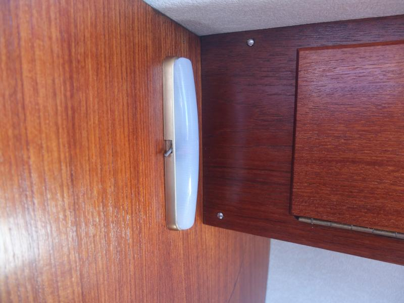

Nyrenoverad kojlampa salong SB
Jag gillar de här gamla originallamporna. De är smäckra och har monterats på ett intelligent sätt. Genom att de sitter lodrätt i salongen är de ur vägen när man sitter med ryggen mot garderobsskottet för att läsa, samtidigt som de ger ljus när man ligger ner i kojen. Ytterligare en smart detalj på IF-båten!

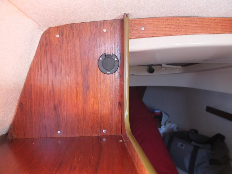

I styrbords garderob finns en hylla där vi har en 18 l Waeco kylbox vid tursegling. Därför monteras ett eluttag så nära det går:
Eluttag SB garderob, vid hylla för kylbox

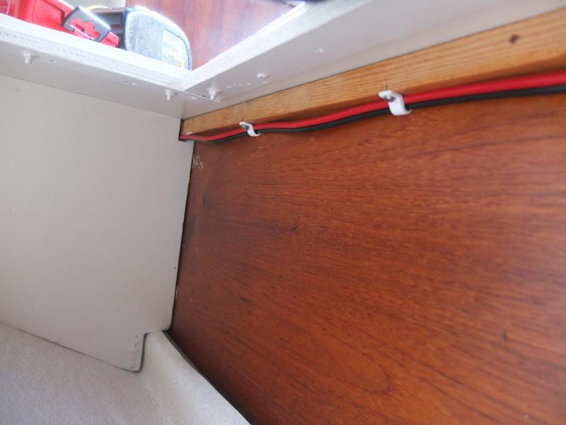

Kortaste väg från uttaget i garderoben till batteriet i aktersta kölsvinet är genom styrbords koj. I stuvfackets ovankant förläggs därför 6 mm2 kabel rakt mot huvudbrytaren i nedre sittbrunnsskottet, snarare än att gå omvägen via taket och elcentralen.
Kabel i SB stuvfack för kylbox
Inte heller här ska det få vara några spänningsfall!
Inlägg: 2908
Re: Renovering av InFinit
Om du drar en kabel direkt från huvudströmbrytaren till förbrukare, så blir väl den kabeln inte säkrad. Jag själv har använt en 16 A dubbelpolig automatsäkring som huvudströmbrytare, och då bli allt säkrat automatiskt.
Inlägg: 2608
Det är riktigt. Jag har valt att avsäkra den med hjälp av en huvudsäkring som placeras alldeles intill batteriet. På det sättet skyddar huvudsäkringen även mot kortslutning på vägen fram till den vanliga elcentralen.

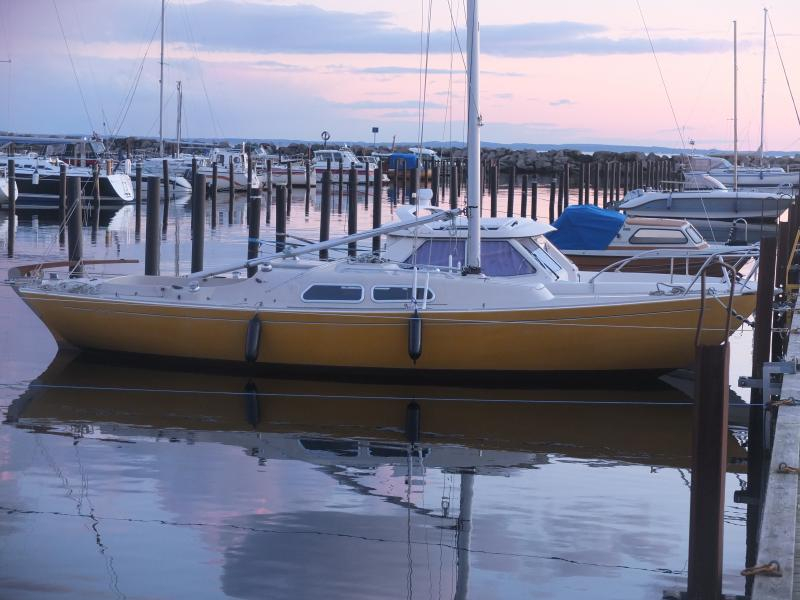

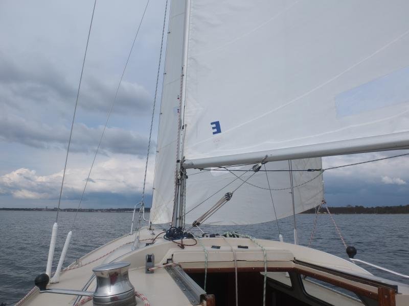

Idag är det provsegling:
Premiärsegling 2017 1
Premiärsegling 2017 2
Premiärsegling 2017 3
Allt fungerar som det ska och vi känner igen oss. Detta verkar lovande!

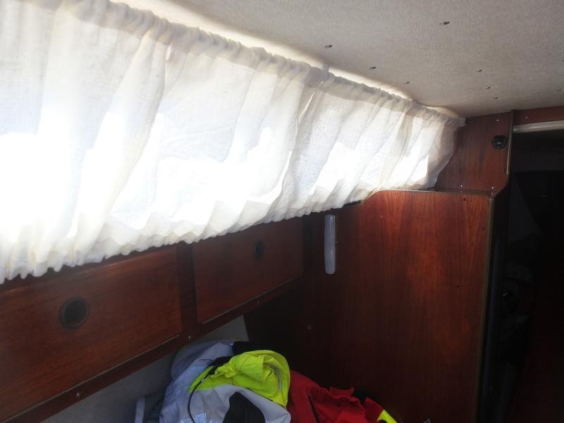

Sömnad av gardin
Sömnad av gardin
Vi har valt ett linnetyg i ljus färg med trevlig struktur.

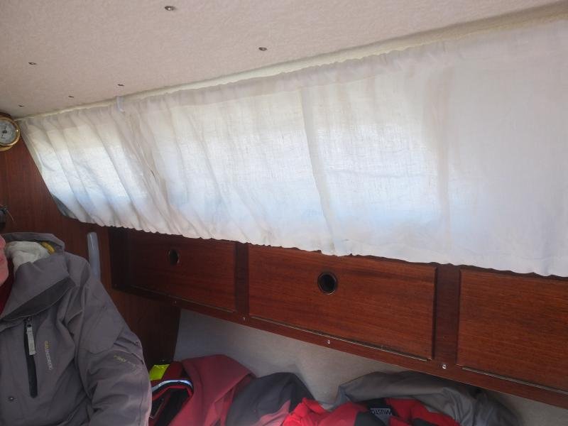

Så här ser det ut på plats:
Gardin BB
Gardin BB
Gardin SB
Gardin SB
Det blir ljust och trevligt och förhindrar insyn. Bra!
